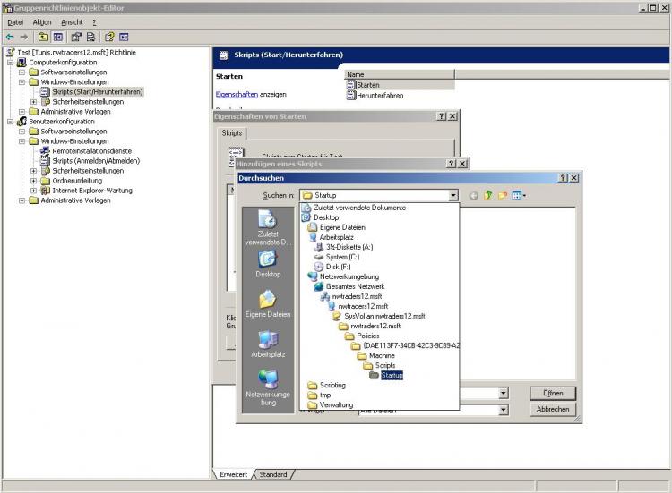

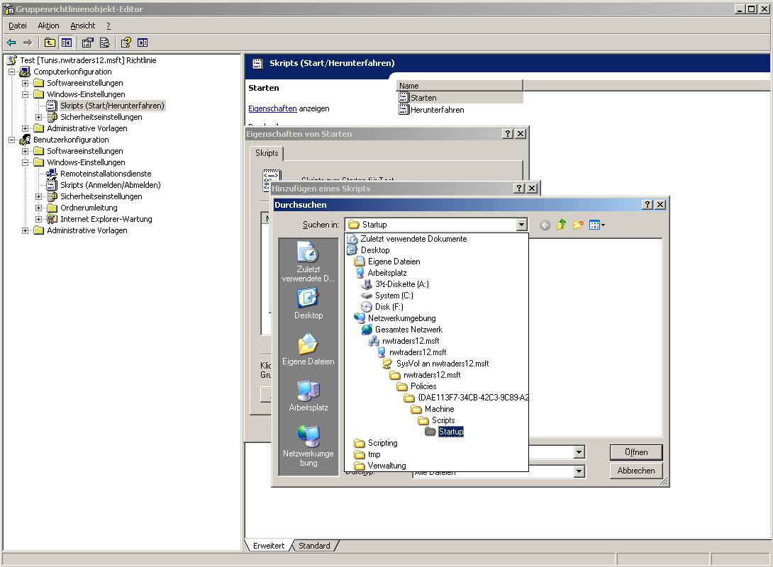

Wenn du in den GPO´s bist und auf Startscripts gehts (unabhängig von User oder Machine) und im Dialogfenster auf Bearbeiten klickst, dann schlägt der dir doch einen Ordner vor, genau den musste nehmen. Da muss dein Script rein.
Hmm ich kann dir gerade leider nicht folgen! Wenn ich ein GPO in der GPMC aufrufe und editiere, muss ich mich doch zwangsweise für den Pfad des Users oder der Maschine entscheiden!? (siehe Bild):confused:
Ja, dass ist ja richtig..
Aber bei der Auswahl später sind die Fenster ja die gleichen, die Speicherpfade aber anders.
Ich hoffe in meinem angehangen Bild siehste was ich mein.
Der Pfad der da sichtbar ist, da muss das Script rein, sonst geht das nicht.
Du hast wenn es noch so ist einen anderen Pfad genommen.
Beim Starten vom System steht dann da, "Anmeldescripte werden ausgeführt" oder so.
Dann gehts.
Klar jetzt?
