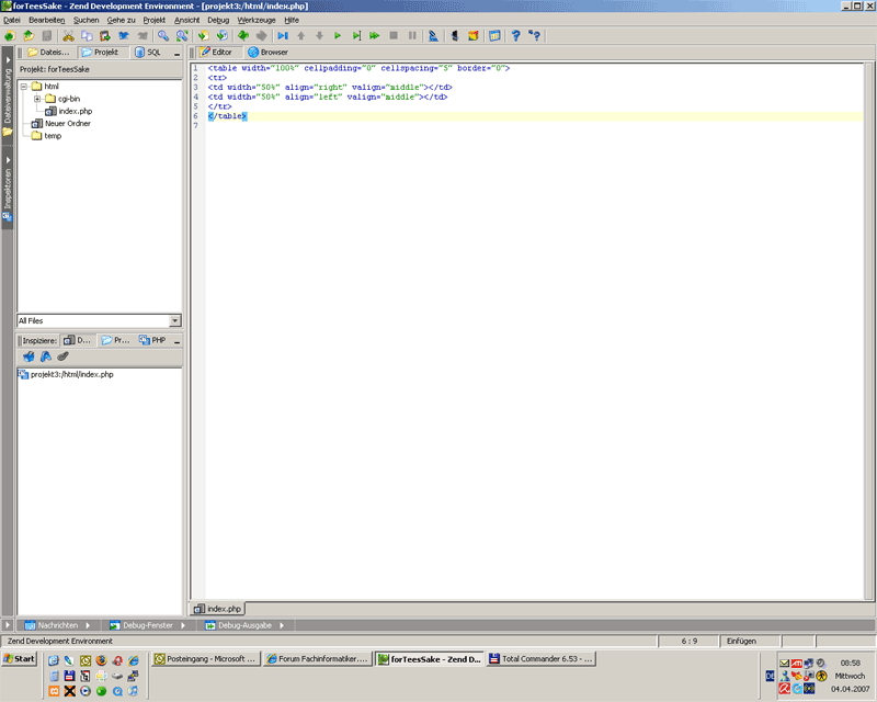

Als erstes legen wir im TZend Sudio ein neues Projekt an.
Wir nennen das mal "forTeesSake"
Bitte den Screenshot1 betrachten.
Hier der monströse HTML Quellcode:)
Der ist NICHT W3C Konform und auch sonst nicht doll!
<table width="100%" cellpadding="0" cellspacing="5" border="0">
<tr>
<td width="50%" align="right" valign="middle"></td>
<td width="50%" align="left" valign="middle"></td>
</tr>
</table>
[/PHP]

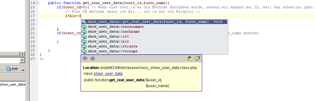

Schau mal auf screenshot2... Dort siehst Du die Voteile vom Zend Studio... Es bietet dir innerhalb Deiner eigenen Klasse gleich eine Codevervollständigung an und zeigt Dir, welche Variablen überhaupt zur Verfügung stehen und an welcher Stelle die definiert wurden.
Das ist gerade bei großen Projekten sehr hilfreich und spart Zeit...
