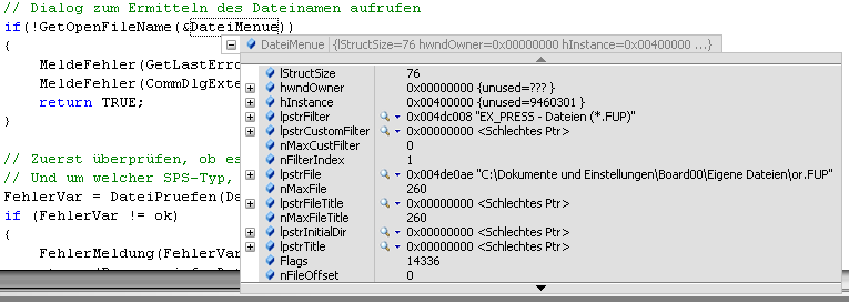

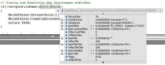

Diesen habe ich benutzt um die Flag des ersten GetOpenFileName in den in den 2 Aufruf des GetOpenFileName zu kopieren.
denn wenn die Flag 8192 ist funktioniert die Funktion aber wenn die Flag 14336 ist nicht.

Wenn die Flags sich beim 2 Aufruf ändern kommt diese Fehlermeldung.
14336 ist OFN_PATHMUSTEXIST | OFN_FILEMUSTEXIST | OFN_CREATEPROMPT. Das widerspricht sich doch. OFN_CREATEPROMPT bedeutet, dass der Benutzer bei Angabe eines Dateinamens, der nicht existiert, bestätigen muss. OFN_FILEMUSTEXIST bedeutet, dass der Benutzer gar keine Datei angeben kann, die nicht existiert. Was willst du mit dieser Kombination erreichen?
das ist ja das kuriose, es war als Flag nur OFN_CREATEPROMPT definert, nix anderes ;)
Und wie außer mit GetLastError komme ich an eine gescheite Fehlermeldung?
Das passt nicht. OFN_CREATEPROMPT ist 8192. Wo kommt der andere Wert her?
Bitte mal ganz genau: Welchen Wert haben flags_Temp und DateiMenue.Flags vor und nach dem fehlgeschlagenen Aufruf?
Wenn das nicht beabsichtigt ist, bin ich mir sicher, dass du dir den Speicher zerschossen hast.
