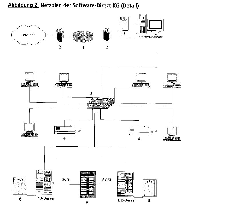

juppmania Geschrieben 24. April 2007 Geschrieben 24. April 2007 Hallo, Auf dem Bild ist ne Aufgabe aus der Prüfung Sommer04 zu sehen! Es ist die Aufgabe 2.b aus der ganzheitlichen 2! In der Mitte is en Switch (3) und in einer Aufgabe is nach der "logischen Netzwerkstruktur" gefragt. Die offizielle IHK lösung ist: Busstruktur! Wieso...? Meiner Meinung nach is es ne Sterntopologie. Kann mir einer helfen?

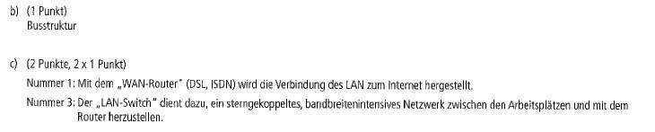

juppmania Geschrieben 24. April 2007 Autor Geschrieben 24. April 2007 Hallo! Na, die Sache is eigentlich ganz logisch. Ein Switch wird intern wie ein Bus gesehen. Deshalb auch Bustopologie. Gruß Andrè Döking diese antwort hätte ich mir evtl. bei nem hub vorstellen können...aber es ist doch sonnenklar und in jeder definition von sterntopoligie klar ersichtlich, dass ich in die mitte nen switch oder sowas hänge! gegenfrage: was ist das in der mitte denn deiner meinung nach für ein gerät, wenn kein switch? habe als anlage mal die lösung gesteckt! da is nämlich diese frage auch gleich beantwortet. sehr interessant! blöd diese ihk!
