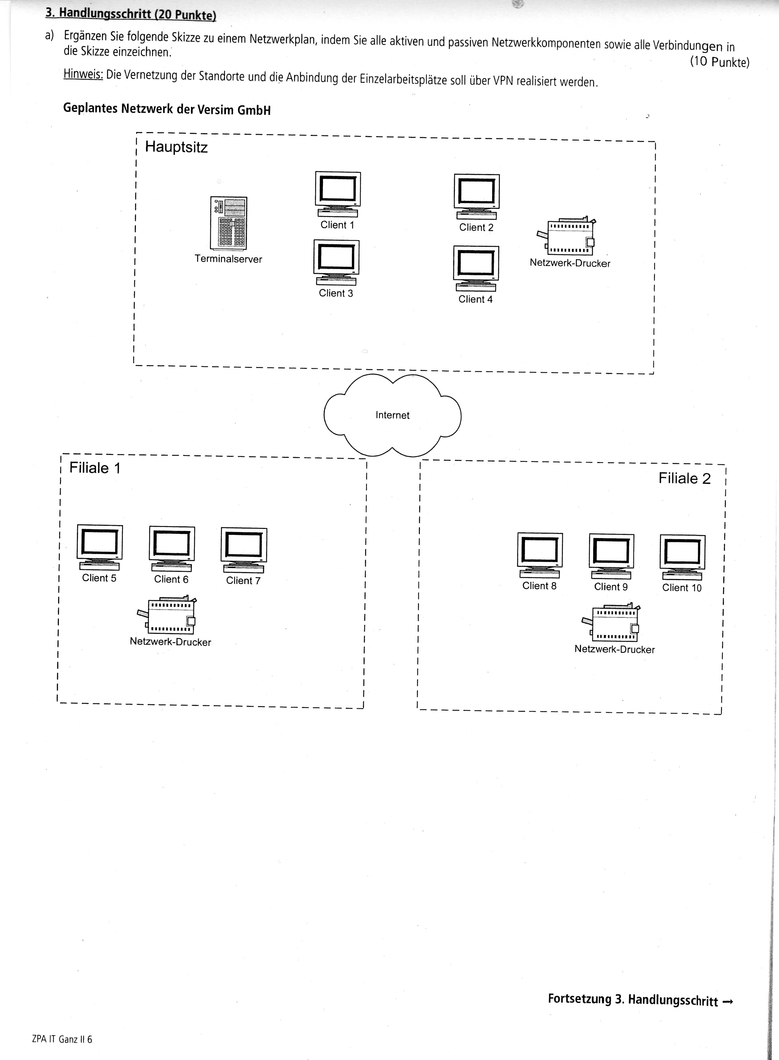

Kokosnusspalme Geschrieben 10. Mai 2007 Geschrieben 10. Mai 2007 Könnte mir jemand bitte eklären, was ich da einzeichnen muss? Irgendwie blicke ich nicht wirklich durch, was in das Netzwerk alles gehören muss. Vielen Dank im Voraus!
Junior_DD Geschrieben 10. Mai 2007 Geschrieben 10. Mai 2007 Könnte mir jemand bitte eklären, was ich da einzeichnen muss? Irgendwie blicke ich nicht wirklich durch, was in das Netzwerk alles gehören muss. Vielen Dank im Voraus! Switch in den Teilnetzen mit Verbindung zu den Clients+ Drucker, dahinter ein VPN Router in jedem Netz. Eine Verbindung von der Filiale zum Hauptnetz jedoch nicht die Filialen untereinander. Am besten den Tunnel durchs I net noch andeuten. Fertig
sg-sd Geschrieben 10. Mai 2007 Geschrieben 10. Mai 2007 Muss jede Filliale einen eingenen Tunnel haben?
dakingno1 Geschrieben 10. Mai 2007 Geschrieben 10. Mai 2007 Muss jede Filliale einen eingenen Tunnel haben? Ja, weil es über das Internet geht!
