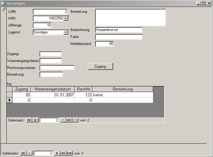

unimx Geschrieben 29. Mai 2007 Geschrieben 29. Mai 2007 Hi, Ich hab eine kleine Frage und zwar, hab ich folgendes Formular: Nun möchte ich, dass wenn ich auf "Zugang" klicke, er mir die Werte links vom Button unten in die log-Tabelle schreibt (in eine neue Zeile), ich hab schon rumprobiert, aber ich weiss nicht wie ich ihm die Werte übergeben kann. Dann soll er auch noch die istMenge erweitern, aber das kommt ja vom Code aufs gleiche raus. Ich hoff doch mal das jemand eine einfach Lösung hat. Gruss Flo
Reinhold Geschrieben 29. Mai 2007 Geschrieben 29. Mai 2007 Hollaröhdulljöh, ich gehe stark davon aus, dass man dir helfen könnte, aber zumindest ich sehe dein Formular nicht. Reinhold
Reinhold Geschrieben 29. Mai 2007 Geschrieben 29. Mai 2007 Der vermutlich sauberste (und jedenfalls portabelste) Weg ist es, die Werte aus dem Formular in ein SQL-Statement einzubauen, dieses auf die zu Grunde liegende Datenbank abzusetzen und danach einen Requery auf das Unterformular nicht zu vergessen, Also etwa so (ungetestet): SQL = "Insert into LOGTABELLE (zugang, wedatum, rechnr, bemerkung) values (" SQL = SQL & Me!zugang & ", " & Me!wedatum & ", " & Me!rechnr & ", '" & Me!bemerkung & "')" Currentdb.execute SQL ... Me.Requery Ich hoffe du kommst damit weiter Reinhold

unimx Geschrieben 30. Mai 2007 Autor Geschrieben 30. Mai 2007 Hi, Danke an alle für die Hilfe, ich habs nun per SQL-Statement realisiert und es funktioniert wunderbar. Gruss Flo

Reinhold Geschrieben 30. Mai 2007 Geschrieben 30. Mai 2007 Die Datenbank wird nie wirklich groß werden, ... Klar, bei 100 Datensätzen geht sowieso alles, aber wozu braucht man dann eine Datenbank? Wenn ich dich (bzw. deinen Screenshot) richtig verstanden habe, dann geht es doch um Lagerbewegungen. Dann ist das praktisch eine endlose Tabelle, die immer größer wird. Täusch dich mal nicht, was da im Laufe von Jahren zusammen kommt. Falls es aber kaum Lagerbewegungen gibt, dann braucht dein Anwender auch keine Lagerverwaltung (die aus sozialen, nicht aus (programm-)technischen Gründen, in der Praxis sowieso kaum jemals funktioniert). ..., daher denke ich, ist es zu vernachlässigen, aber danke für den Hinweis. Der Hinweis SEEK statt FIND ging auch an Chris86. Reinhold
