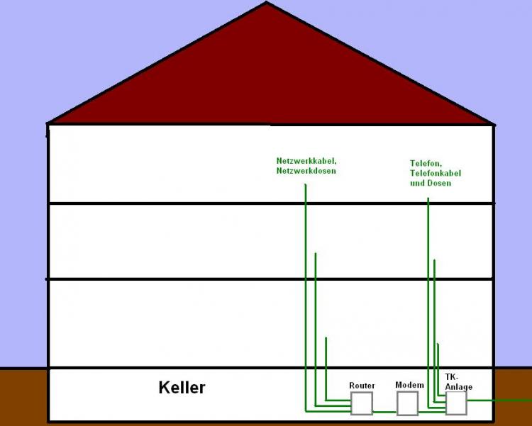

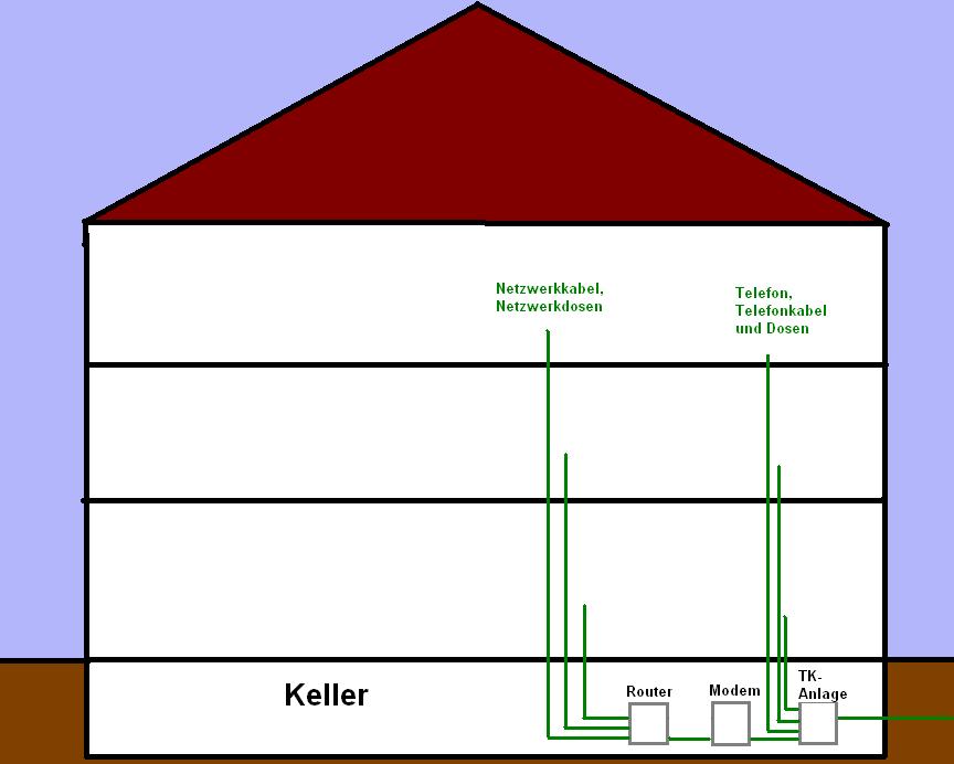

patrick- Geschrieben 26. Juni 2007 Autor Geschrieben 26. Juni 2007 Also ich plane das ganze für meine Eltern mit und die wollen keine neuen Telefone anschaffen. (Erstmal jedenfalls nicht, das Haus verschlingt schon genug kosten). Ok, also ich habe jetzt verstanden, dass ich das CAT7 Kabel direkt in die Telefonanlage anschließen kann. Aber was für eine TK Anlage nimmt man da? Gibt es da welche die ein Modem oder Router schon integriert haben? Ich habe mal eine Skizze angefertigt, ist mein denken wie auf der Skizze beschrieben so richtig?

Gast Geschrieben 26. Juni 2007 Geschrieben 26. Juni 2007 Ok, also ich habe jetzt verstanden, dass ich das CAT7 Kabel direkt in die Telefonanlage anschließen kann.Nochmal: Kat 5e reicht, es liefert auch Gigabit, Kabel und Dosen sind deutlich günstiger. Für eine volle Kat 7 Verkabelung brauchst du auch Kat 7 Patchkabel. Aber was für eine TK Anlage nimmt man da?Eine, deren Leistungsfähigkeit die Anforderungen deiner Eltern abdeckt. Wie sollen wir denn wissen, wieviele Telefone angeschlossen werden sollen? Woher sollen wir wissen, welche Komfortmerkmale du brauchst? Gibt es da welche die ein Modem oder Router schon integriert haben?Ja, durchaus. Ich habe mal eine Skizze angefertigt, ist mein denken wie auf der Skizze beschrieben so richtig? Nö, die Kellerverkabelung ist nicht ganz korrekt. Von der Wand aus gesehen: Erster Ast, Telefonie TAE als ÜbergabepunktBBAE (Splitter)Abzweig in eine NTBAVon dort aus weiter: TK-AnlageTelefone Zweiter Ast: DSL: Punkt 1 und 2 bleiben identisch. TAE als ÜbergabepunktBBAE (Splitter)Abzweig in einen NTBBA (DSL-Modem)DSL-RouterLAN Punkt 3 und 4 des DSL-Astes können in einem Gerät kombiniert werden. Zur weiteren Verwirrung: es gibt auch Geräte, die gleichzeitig TK-Anlage, DSL-Modem und Router sind. Meine Trennung ist logisch, nicht unbedingt physikalisch.

Gast Geschrieben 27. Juni 2007 Geschrieben 27. Juni 2007 Nach Norm ist die maximale Kabellänge von Kat5e 100 Meter. Warum nun bei dem Händler nur 50 Meter Rollen angeboten werden, weiss ich nicht. Bei der Anzahl der Telefongeräte empfiehlt sich wirklich eine der grösseren Fritzboxen. Bisher habe ich nur positives über die Geräte gehört. Die Skizze sieht jetzt gut aus.
