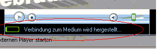

so vllt. hilftes ja wenn ich es mit bildern erkläre was mein ziel ist.
1. wenn man z.b ein radio stream bei einslive öffnet; und den media palyer auswählt dann steht da doch "Verbindung zum Medium wird hergestellt".
und eine porgessbar ist links zu sehen.
bild 1
2. da ich bei meinen programm die ansicht des media players auf none gesetzt habe sieht man ja die steuerelemte und den text "Verbindung zum Medium wird hergestellt" nicht.
bild 2
3. kann man nicht diese pogessbar aus bild eins in meine im programm eingefügte porgessbar übertagen ??
geht das evtl. mit
private void progressBar1_Click(object sender, EventArgs e)
axWindowsMediaPlayer1.Buffering
