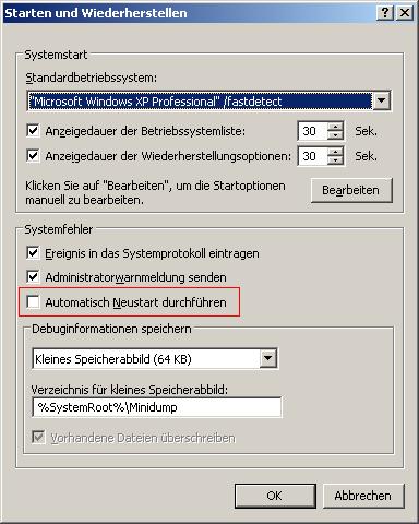

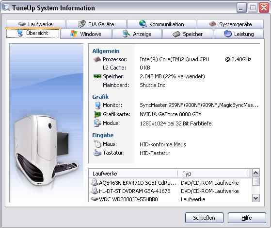

dan!eL Geschrieben 27. Juli 2007 Autor Geschrieben 27. Juli 2007 also das häkchen oben ist nicht gesetzt, ist so ziemlich das 1. was ich nach einer neuinstallation rausmache netzteil ist es nicht, wurde mir auch im support gesagt als ich das anprangerte. das modell wird scheinbar auch im bundle so verkauft (hatte ich aber nciht gewusst). welche programme könnt ihr mir empfehlen zum mitloggen der mainboard-, ram- und grakaaktivitäten. hab hier von werk aus son grakatool installiert, ist aber nicht wirklich hilfreich. siehe hier: PictureUpload (Hosted By PictureUpload.de) ich habe mal mit cpu-z die einzelnen komponenten angesehen, was meint ihr dazu? PictureUpload (Hosted By PictureUpload.de) PictureUpload (Hosted By PictureUpload.de) PictureUpload (Hosted By PictureUpload.de) PictureUpload (Hosted By PictureUpload.de) PictureUpload (Hosted By PictureUpload.de)
stoertebeker Geschrieben 27. Juli 2007 Geschrieben 27. Juli 2007 Nur weil der Support sagt das Netzteil ist nicht Schuld muss das nicht zwangsläufig auch so sein... es kann durch Bauteilfehler oder Toleranzen durchaus vorkommen, dass Spannungen nicht stabil genug sind unter Last. Lade dir doch mal das runter. Dann kannst du zumindest alles mitloggen bis zum nächsten Absturz. Musst halt noch die Funktion einschalten und das Programm schön mitlaufen lassen. Kannst damit so gut wie jeden Sensor auslesen. Den log-Intervall würde ich relativ klein wählen. So kannst du bis Sekunden vor dem Absturz noch sehen was eigentlich los war (hinterher in der log). P.S. Der Tipp mit dem Häkchen betrifft nur Abstürze die auch einen BlueScreen verursachen. Wenn dein Rechner einfach ausgeht ist es egal ob der Haken drin ist oder nicht. Soll heißen, der Rechner bleibt im BlueScreen stehen und startet dann nicht automatisch neu. So kannst du halt die Fehlermeldung noch in Ruhe abschreiben.
