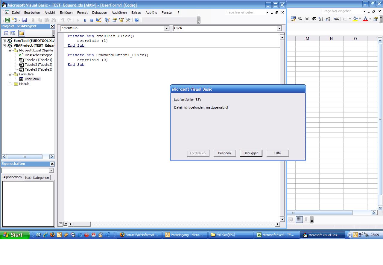

Eddy1805 Geschrieben 28. September 2007 Geschrieben 28. September 2007 Hallo, ich bin neu hier und bräuchte einwenig Hilfe. Also, es geht um folgendes. Ich mache grad ein Projekt für die Schule und ich möchte eine Relaiskarte mit einem kleinen Programm ansteuern. Mein Problem ist, dass mein Programmcode die DLL nicht findet. Hab mal ein Screenshot gemacht(als Anhang).Kann das vielleicht an der Office Version hängen? Bin für jede Antwort schon mal im vorraus dankbar. Zitieren
Amstelchen Geschrieben 1. Oktober 2007 Geschrieben 1. Oktober 2007 mattuserusb.dll klingt für mich nach einer nicht unbedingt mit office oder windows mitgelieferten DLL - ist das diejenige, die du selbst erstellt hast? du hast schon nachgesehen, ob die DLL als add-in oder über API-aufruf geladen wird und der versuch fehlschlägt? wie sehen die *relevanten* codezeilen aus, über die du die DLL einbindest? irgendwo sagst du ja deinem VBA modul sicherlich, dass genau diejenige DLL verwendet werden soll. Kann das vielleicht an der Office Version hängen? IMHO unwahrscheinlich. s'Amstel Zitieren
Eddy1805 Geschrieben 1. Oktober 2007 Autor Geschrieben 1. Oktober 2007 Hallo Amstelchen, danke erst mal für deine Hilfe. Nein die dll Datei habe ich nicht selbst erstellt, die war bei der Relaiskarte dabei. Und wo kann ich das nach lesen ob die DLL als add-in oder über API-aufruf geladen wird? Declare Sub setrelais Lib "mattuserusb.dll" (ByVal ch As Byte) Declare Function getrelais Lib "mattuserusb.dll" () As Integer Zitieren
Amstelchen Geschrieben 1. Oktober 2007 Geschrieben 1. Oktober 2007 Und wo kann ich das nach lesen ob die DLL als add-in oder über API-aufruf geladen wird? das zeigt dir dein codeausschnitt. Declare ... Lib ... ist der aufruf, um in der mattuserusb.dll ausgelagerte funktionen einzubinden. ich vermute jetzt nur mehr, dass deine datei *nicht* in einem der verzeichnisse liegt, in dem sie gesucht wird, darunter %SYSTEMROOT% und/oder %SYSTEMROOT%\system32. kopier sie mal dorthin und berichte. s'Amstel Zitieren
Eddy1805 Geschrieben 1. Oktober 2007 Autor Geschrieben 1. Oktober 2007 ja das hatte ich schon im System32 probiert aber er bringt immer den gleichen Fehler. Ich habe auch schon mit dem Hersteller der Karte telefoniert und ihm mein Test-Code zugeschikt und bei ihm funktioniert alles! (mit office 2002) wobei ich es schon mit allen Versionen versucht habe. Zitieren
