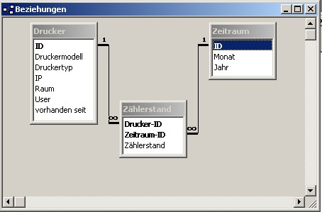

Ich soll eine Druckerübersicht machen, in der die Drucker, die IP, der User usw. drinne stehen sollen. Dann soll man jeden Monat den zugehörigen Druckerzählerstand hinzufügen können. Mein Ausbilder möchte nähmlich sehen können, welche Drucker mehr oder weniger ausgelastet werden. Man soll also auch z.B. in diesem Monat schauen können, wieviel im letzten Monat oder davor jeweils gedruckt wurde.
Die Tabelle habe ich schon gemacht mit den ganzen Druckern und Usern unw. Habe auch schon die ersten beziehungen hergestellt, die von meinem Ausbilder schon als richtig abgenommen wurden. Habe hierzu mal ein ScreenShot gemacht (siehe Anhang).post-44310-14430447745468_thumb.jpg

Du musst jetzt die Möglichkeit schaffen, den Zählerstand einzugeben. Dazu ein Formular machen, in dem man einen Zeitraum anlegen kann.
In der Zählerstandtabelle dann für jeden vorhandenen Drucker mit der neuen ZeitraumID einen Eintrag anlegen mit Zählerstand 0.
Hast Du das erledigt, öffne für diesen Zeitraum ein weiteres Formular, in dem eine Liste mit allen Druckern (basierend auf einer View, die Zählerstandtabelle und Druckertabelle verknüpft und Erstere nach der neuen ZeitraumID filtert).
Jetzt kann man bequem alle Zählerstände eintragen und später darauf basierend schöne bunte Reports erstellen, die die ausgelastetesten Drucker zeigt.
Kurze Frage dazu bzw. zum Nochmals nachdenken für dich: Habt ihr keinerlei Netzwerkdrucker ? Wenn doch finde ich gehört der "User" nicht in dei Druckertabelle ! ==> Ist glaube ich eine Überlegung wert.
Ansonsten wie mein Vorredner schon sagte:
1. Formular: mit Tabelle Drucker erzeugen (da gibts einen Assistenten)
2. Formular: mit Zabelle Zählerstand, könnte für Zeitraum ID eine Combobox enthalten die mit Zeitraum verknüpft ist
2. Formular als Unterformular in 1. Formular einbinden (geht auch über Assistenten)

Na gut, er kann so natürlich tracken, an wessen PC der Drucker steht, aber nicht, welcher User am meisten gedruckt hat. Hierzu müsste eine komplexere Anwendung her, die Druckjobs überwacht und automatisch in einer Datenbank erfasst...
Aber als kleine Übung sicher eine nette Sache! :)
