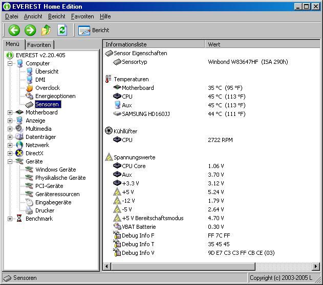

Guenny0815 Geschrieben 14. November 2007 Geschrieben 14. November 2007 Guten Morgen, ich hab nen PC bei mir stehen, welcher sich aus unerklärlichen Gründen festfährt. Er bleibt einfach stehen und lässt sich nur mittels Reset Taste wiederbeleben. Ich konnte mit Everest ermitteln das bei der - 12V ein wert von 1,5 V gemessen wurde. Ist das bedenklich? Ich kann damit leider nichts anfangen. Einen Screenshot konnte ich noch nicht machen, da der PC sich gerade wieder festgefahren hatte. :-)

Guenny0815 Geschrieben 16. November 2007 Autor Geschrieben 16. November 2007 Ich hab mal nen Screenshot von Everest gemacht.
