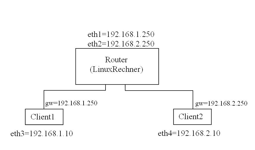

bigred2010 Geschrieben 7. Dezember 2007 Geschrieben 7. Dezember 2007 HI @all, ich möchte einen einfachen Router unter Linux zum laufen bringen und hab dafür 3 Ubuntu Server über VM aufgesetzt (siehe Schaubild). Der Linux Server hat zwei Netzwerkkarten, einmal mit einer IP-Adresse im netzt des Clien1 und einmal für das Netz Client 2. Jetzt möchte ich über den Router von Clien1 nach Clien2. Ich bin wie folgt vorgegangen: Router ------ echo "1" >/proc/sys/net/ipv4/ip_forward Client1 ------ route add −net 192.168.2.0 netmask 255.255.255.0 gw 192.168.1.250 dev eth0 Nach dem ich das eingetragen habe, kann ich die GW-IP 192.168.2.250 anpingen aber 192.168.2.10 wird beim ping nicht erreicht. Kann mir jemand sagen was ich falsch mache?

ui_ui_ui Geschrieben 7. Dezember 2007 Geschrieben 7. Dezember 2007 Mußt du nicht noch beim client 2 Client2 ------ route add −net 192.168.1.0 netmask 255.255.255.0 gw 192.168.2.250 dev eth0 eintragen, damit der weiß, wohin er den ping zurückschicken soll?
bigred2010 Geschrieben 7. Dezember 2007 Autor Geschrieben 7. Dezember 2007 :upps genau, ich musste das noch beim Client zwei Eintragen, jetzt tut es auch! Aber warum funktioniert der ping zum Gateway vom Netz 192.168.2.0, wenn ich den Client2 nicht eingetragen habe?
ui_ui_ui Geschrieben 7. Dezember 2007 Geschrieben 7. Dezember 2007 das ist doch die Aufgabe eines Gateways :eek
gurkenpapst Geschrieben 7. Dezember 2007 Geschrieben 7. Dezember 2007 kurze Zwischenfrage, hatten beide Clients den Router als default gw eingetragen? Wenn ja, hätte es von Beginn an funktionieren müssen.
