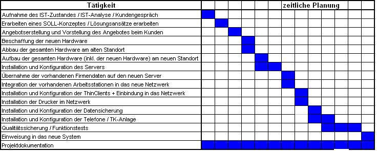

3.4 Grafische oder tabellarische Darstellung
siehe Anhang!
4. Projektphasen mit Zeitplanung in Stunden
- Aufnahme des IST-Zustandes / IST-Analyse / Kundengespräch 1 Std.
- Erarbeiten eines SOLL-Konzeptes / Lösungsansätze erarbeiten 2 Std.
- Angebotserstellung und Vorstellung des Angebotes beim Kunden 2 Std.
- Beschaffung der neuen Hardware 2 Std.
- Abbau der gesamten Hardware am alten Standort 1 Std.
- Aufbau der gesamten Hardware (inkl. der neuen Hardware) am neuen Standort 2 Std.
- Installation und Konfiguration des Servers 4 Std.
- Übernahme der vorhandenen Firmendaten auf den neuen Server 1 Std.
- Integration der vorhandenen Arbeitsstationen in das neue Netzwerk 2 Std.
- Installation und Konfiguration der ThinClients + Einbindung in das Netzwerk 1 Std.
- Installation der Drucker im Netzwerk 1 Std.
- Installation und Konfiguration der Datensicherung 1 Std.
- Installation und Konfiguration der Telefone / TK-Anlage 4 Std.
- Qualitätssicherung / Funktionstests 5 Std.
- Einweisung in das neue System 1 Std.
- Projektdokumentation 5 Std.
GESAMTSTUNDENANZAHL = 35 Std.
Das ist der erste Entwurf, mal eben so hingeklatscht und nur kurz überlegt. Bitte konstruktive Kritik! Danke! :hells: :old
Ich hab mal das ganze schnell überflogen und frag mich wie willst du das in 35 Stunden schaffen? Aus deinem Projekt kann man bestimmt 4 Projekte machen. Ich glaub nicht das das machbar ist und durch geht!
Mir stehen schon bei diesem Satz die Haare zu Berge:
Das Netzwerk soll auf einem Server basieren, der als Terminal-, Fax- und eMail-Server dient und zur zentralen Datenablage genutzt wird.
Nein, nein und nochmals nein, ein Terminalserver ist Terminalserver und übernimmt keine weiteren Dienste im Netzwerk. Genauso wie ein Mailserver mit Kontakt nach aussen keine Datenablage für sensible interne Daten darstellt.
Der hier schon geäusserten Kritik schliesse ich mich voll und ganz an. Ein Fisi-Projekt wird nicht dadurch gut, dass es eine Masseninstallationsorgie darstellt.
Nein, vielmehr sollst du in deinem Projekt beweisen, dass du Entscheidungen auf technischem wie kaufmännischen Wissen sauber herausarbeiten und fällen kannst. Hier kommt es mir vor, dass nur vorgegebene Komponenten zusammeninstalliert werden sollen.
So wird das zu 99,9999% nichts.
Nochmal zwei, drei Anmerkungen von mir:
Einmal ist dieses Projekt total überladen. Termialserver, Firewall, Faxserver: das sind eigenständige Projekte.
Telefonanlage fällt aus, da es eher ein reines ITSE-Thema ist.
Inhaltlich sehe ich massive Probleme, mit einem derartigen All-in-One-Server hättest du bei mir, wenn ich Prüfer wäre (bin ich, Glück für dich, allerdings nicht) einen ziemlich schweren Stand. Fragestellungen wären z.B. Single point of failure, Sicherheitsaspekte, etc.
Zudem sollst du in dem Projekt beweisen, dass du technische wie kaufmännische Entscheidungen fällen kannst. Klassicherweise kannst du das durch eine Evaluation und eine Kosten-Nutzen-Rechnung erschlagen.
Arbeite sauber das Problem heraus, suche Lösungsalternativen, vergleiche die untereinander, bewerte sie aus technischer wie kaufmännischer Sicht (was nutzt es, wenn die technisch optimale Lösung der finanzielle Overkill wäre?) und treffe dann sauber argumentierte Entscheidungen.
