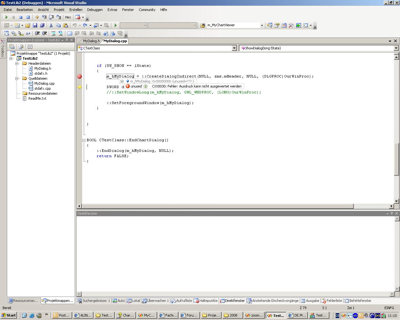

Ich habe es mit einigen kleineren Werten ausprobiert.
Das Problem ist das der Dialog dann nicht mehr in meiner MFC Anwendung aufgerufen wird.
Im Handle welches CreateDialogIndirect als Return wert hat steht: CXX0030: Fehler: Ausdruck kann nicht ausgewertet werden.
GetLastError gibt 0 zurück.
CreateDialogIndirect gibt doch ein HWND zurück.
Und darin steht: unused=???
Oder was möchtest du wissen? :confused:
In einem HWND kann nicht "unused=???" stehen, genauso wie in einem int nicht "HundKatzeMaus" stehen kann.
Bist du sicher, dass du dir den Wert zum richtigen Zeitpunkt ansiehst, also direkt nach dem Aufruf?
ja ich bin mir sicher.
Hatte mich auch gewundert.
Hab mal nen Screenshot gemacht.
GetLastError() gibt "0" zurück.
