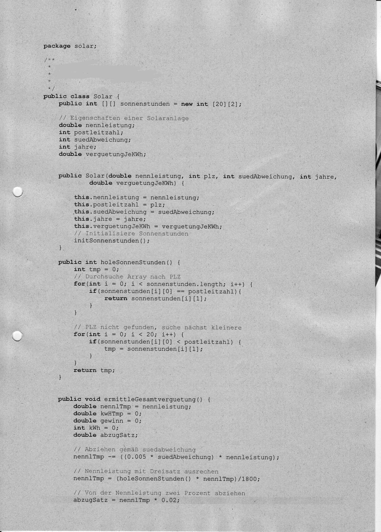

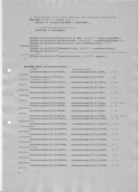

Abd Sabour Geschrieben 25. Februar 2008 Geschrieben 25. Februar 2008 Anbei die Lösung - in Java implementiert - kann ja zu Pseudocode abstrahiert werden . MFG Abd Sabour

Abd Sabour Geschrieben 25. Februar 2008 Geschrieben 25. Februar 2008 Danke sehr! Wie stellt man denn ein 2-dimensionales Array in Pseudocode dar? Gute Frage - vielleicht kann sich mal ein IHKler dazu äußern ? Soweit ich weiß, war dieser Sonnenstunden Array vorgegeben und benuzten musstest du ihn ja im Pseudo-Code. Ich glaub die Java-Notation ist aber auf jeden Fall möglich - viel mehr alternative Ideen bezüglich Array-Notation in Pseudo Code habe ich auch nicht :confused:.

lupo49 Geschrieben 27. Februar 2008 Geschrieben 27. Februar 2008 Anbei die Lösung - in Java implementiert - kann ja zu Pseudocode abstrahiert werden . MFG Abd Sabour Da ist glaube ich ein Fehler im Quellcode und zwar bei der Schleife die die naechstkleinere PLZ sucht. Da fangt ihr an bei dem ersten Element im Array (die kleinste PLZ im ganzen Array) zu ueberpruefen, ob die eingegebene PLZ kleiner ist. Das wuerde richtig sein, wenn nicht gefordert waere die naechstkleinere auszugeben. Ich denke da muss man den Zaehler auf das letzte Element setzen im Array und dann immer um eins dekrementieren und vergleichen. So erhaelt man dann die nächstkleinere PLZ. Wenn man zwei Arrays hat (ein Array mit Sonnenstunden und ein mit Postleitzahlen) würde das nicht eigenlich schon reichen, oder verstehe ich die Aufgabe nur komplett falsch? Eingabe PLZ FOR i = 1 TO anz_plz WENN tPLZ[i] = PLZ AUSGABE Sonnenstunden[i] BEENDE SCHLEIFE WENN tPLZ[i] > PLZ WENN i > 1 AUSGABE Sonnenstunden[i - 1] ANSONSTEN AUSGABE -1 BEENDE SCHLEIFE ENDE DER SCHLEIFE Der Code passt imo gar nicht. Die Ueberpruefung, ob eine naechstkleinere PLZ vorhanden ist, passt so nicht. Die Ueberpruefung, ob eine naechstkleinere PLZ vorhanden ist, darf erst erfolgen, wenn alle Elemente im Array durchlaufen worden sind und keins uebereinstimmt. Bei dir erfolgt aber alles in einem Durchlauf. Meine Loesung: Eingabe PLZ PLZ_gefunden = falsch FOR zaehler = 1 SOLANGE zaehler kleiner Anzahl PLZ WENN Sonnenstunden[zaehler][0] GLEICH PLZ Ausgabe Sonnenstunden PLZ_gefunden = wahr Schleifenende FOR zaehler = 19 SOLANGE zaehler GROEßER GLEICH 0 WENN Sonnenstunden[zaehler][0] KLEINER PLZ Ausgabe Sonnenstunden PLZ_gefunden = wahr Schleifenende WENN PLZ_gefunden UNGLEICH wahr Ausgabe -1
Abd Sabour Geschrieben 27. Februar 2008 Geschrieben 27. Februar 2008 Da ist glaube ich ein Fehler im Quellcode und zwar bei der Schleife die die naechstkleinere PLZ sucht. Da fangt ihr an bei dem ersten Element im Array (die kleinste PLZ im ganzen Array) zu ueberpruefen, ob die eingegebene PLZ kleiner ist. Das wuerde richtig sein, wenn nicht gefordert waere die naechstkleinere auszugeben. Wir habens in der Schule ausprobiert und mit den zu erwartende Ergebnissen verglichen - hat gepasst. Und im Array mache ich genau das was gefordert ist: Die Nächst kleine PLZ finden, ob man da von vorn oder hinten anfängt ist salopp gesagt Banane, denn ich setze den Wert der nächst kleineren PLZ solange hoch bis ich genau eins unter dem gegebenen PLZ bin dafür steht das "solange <".
lupo49 Geschrieben 27. Februar 2008 Geschrieben 27. Februar 2008 Wir habens in der Schule ausprobiert und mit den zu erwartende Ergebnissen verglichen - hat gepasst. Und im Array mache ich genau das was gefordert ist: Die Nächst kleine PLZ finden, ob man da von vorn oder hinten anfängt ist salopp gesagt Banane, denn ich setze den Wert der nächst kleineren PLZ solange hoch bis ich genau eins unter dem gegebenen PLZ bin dafür steht das "solange <". Sorry, stimmt. Grade nochmal selber probiert. Er zaehlt solange hoch bis die PLZ im Array die eingegeben PLZ ueberschreitet und nimmt dann den letzten PLZ-Wert.
