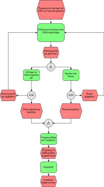

Daniel86 Geschrieben 28. Februar 2008 Geschrieben 28. Februar 2008 Hallo zusammen, hab da jetzt mal paar Prüfungsaufgaben vom Lehrer durchgeackert aber hab leider keine Lösungen dazu, deswegen Versuch ich mal hier mein Glück. Folgende Aufgabe: Sobald ein Flugzeug weniger als 100 Betriebsstunden von der nächsten fälligen Generalinspektion entfernt ist, prüft eine Koordinierungsstelle mit einer DB ab, welche Wartungsniederlassung am günstigsten liegt und noch Kapazität hat. Daraufhin wird für die entsprechende Niederlassung ein Wartungsauftrag geschrieben und abgeschickt. An die Routenplaner wird gleichzeitig der Auftrag, eine passende Flugroute einzuplanen geschrieben udn abgeschickt. Ist die Flugroute festgelegt und wurde der gewünschte Wartungstermin von der Niederlassung bestätigt, fliegt das Flugzeug zur Inspektion. Nach der Ankunft am Zielflughafen erfolgt die Inspektion. Mit der Abnahme der Inspektion ist das Flugzeug wieder einsatzbereit. Bei Problemen mit dem Wartungstermin oder der Planung der Flugroute wird der Geschäftsprozess abgebrochen und muss neu in Gang gesetzt werden. Weiss is bisschen viel Text aber hoff ihr könnt mir weiterhelfen, danke schonmal im vorraus
bademeister Geschrieben 29. Februar 2008 Geschrieben 29. Februar 2008 Hi! Hab mich auch mal auf die Aufgabe gestürzt ohne deine Lösung anzuschauen vorher und hab das selbe wie du gemacht. Scheint also zu stimmen so.
Crash2001 Geschrieben 29. Februar 2008 Geschrieben 29. Februar 2008 Daniel86 schrieb: [...]prüft eine Koordinierungsstelle mit einer DB ab, welche Wartungsniederlassung am günstigsten liegt und noch Kapazität hat. [...]Das finde ich in deinem Diagramm aber nicht so, sondern da ist das einfach ein Punkt ohne die Möglichkeit, dass es evtl grad gar keine freien Kapazitäten gibt. Es fehlt also eigentlich der Punkt, dass keine freie Wartungseinrichtung gefunden wurde und das ganze von neuem in einer Endlosschleife durchläuft, bis eine mit offenen Kapazitäten gefunden wurde. Oder besteht diese Option nicht?
bademeister Geschrieben 29. Februar 2008 Geschrieben 29. Februar 2008 Crash2001 schrieb: Es fehlt also eigentlich der Punkt, dass keine freie Wartungseinrichtung gefunden wurde und das ganze von neuem in einer Endlosschleife durchläuft, bis eine mit offenen Kapazitäten gefunden wurde. Oder besteht diese Option nicht? Hm..stimmt ja eigentlich schon, ist aber blöd im Text beschrieben. Da heißt es Zitat Prüft...welche Wartungsniederlassung am günstigsten liegt und noch Kapazität hat.. Daraus könnte man auch schließen, das die auf jeden Fall eine Niederlassung in der DB finden. Wenn eine keine Kapazität hat, dann nimmt man halt die nächste..
Crash2001 Geschrieben 29. Februar 2008 Geschrieben 29. Februar 2008 Schon, aber ich würde das noch aufsplitten in das Suchen in Frage kommender Werkstätten und das Überprüfen auf freie Kapazitäten.

Menzemer Geschrieben 20. Oktober 2010 Geschrieben 20. Oktober 2010 Formell ist ein Fehler drin. Du führst mehrere Pfeile auf "Prüfung auf freie Wartungsanlage" ohne diese mit einem Konnektor zusammenzuführen. Gruß Menzemer
