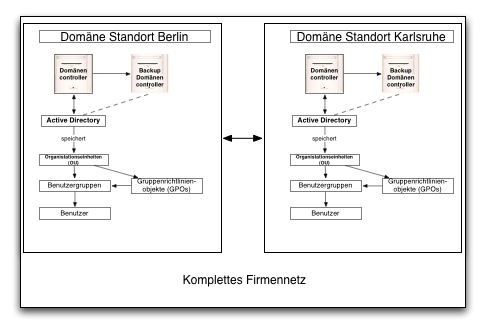

bin gerade dabei das Domänen, Actice Directory Modell von Win 2003 zu verstehen.
Habe im Anhang eine kleine Grafik erstellt.
Wäre diese Grafik so korrekt? Fehlt noch etwas?
Habe als Beispiel mal 2 Standorte vorausgesetzt. Benötige ich für jeden Standort eine Domäne? Ist dies Klug? Was bringt mir eine 2te Domäne z.B. in Standort Karlsruhe? Gibt es nch was in der benutzerverwaltung zu beachten? Wie sieht das mit Netzwerkdrucker, freigegebene Ordner etc. aus?
Wäre für schnelle Hilfe sehr dankbar.
Gruß Ljungqvist
hallo
im grunde ist deine zeichnung schon korrekt.
wenn die beiden standorte miteinander verbunden sind dann würde ich nur eine einzige domäne einrichten. damit brauchst du dann keine vertrauensstellungen zwischen den domänen. das erleichtert dann auch die userverwaltung. du kannst ja dann für jeden standort eine ou machen wo die einzelnen user, gruppen und computerkonten und auch druckerstandorte angelegt werden.
je nach geschwindigkeit der leitung zwischen beiden standorten wäre ein dc pro standort genug.
