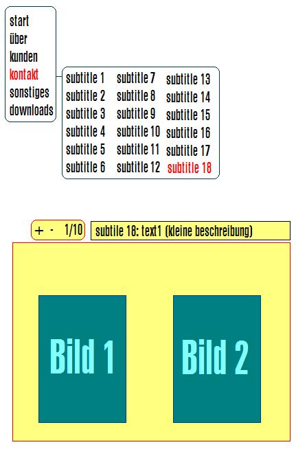

blacks†one Geschrieben 7. März 2008 Autor Geschrieben 7. März 2008 Erstmal Danke für die schnelle Antwort. Ja, da hast du Recht. die kleinen Änderungen... es gibt da gerade allerdings einen Kunde bei uns, der eher die großen Änderungen haben möchte... Naja, ich habe nun aber das Problem, dass ich absolut garnichts mit TypoScript gemacht habe und nun ein, so scheint es mir, ziemlich kompliziertes Menü balsteln darf. Habe mal ein kleines Schaubild erstellt. So sollte der Aufbau ganz grob aussehen. Es gibt also ein Hauptmenü mit dem man ein Submenü aufrufen soll. In einem Menüpunkt gibt es allerdings soviele Submenüs, dass immer nach 6 aufgelisteten Punkten eine weiter Spalte eingefügt werden soll. Und dann muss der Seiteninhalt (im Bsp. Bild1 und Bild2) per '+' und '-' Button umgestellt werden. Außerdem soll dann angezeigt werden das wievielte Inhaltselement gerade geöffnet ist ("1/10"). Kann man so etwas überhaupt noch mit typo3 aufbauen?
geloescht_JesterDay Geschrieben 7. März 2008 Geschrieben 7. März 2008 Naja, ich habe nun aber das Problem, dass ich absolut garnichts mit TypoScript gemacht habe und nun ein, so scheint es mir, ziemlich kompliziertes Menü balsteln darf. Jaja, die lieben Anforderungen Das Problem bei diesem Menü ist weniger dass es ein Untermenü ist, sondern dass es eine ... hmmm... dynamische Komponente hat. Damit mein ich eben den Spaltenumbruch nach 6 Menüpunkten. TypoScript heißt zwar Script, aber es ist keine Programmiersprache. Von daher ist es damit (sag ich jetzt mal ohne es definitiv zu wissen), nicht möglich einen Zähler o.ä. zu haben. Du brauchst ja ne nach Anzahl einen unterschiedlichen Quelltext. Menüs sollte man eh nicht überladen... 18 Untermenüpunkte... wer soll denn da noch durchblicken? Da gibt es doch andere Möglichkeiten, wie man solch eine Auswahl darstellen kann. Aber egal... hm... Du kannst soweit ich weiß externen Code ausführen lassen, auch von TS aus. Vielleicht ginge das so... du führst z.B. ein PHP-Skript aus, welches dir das Menü zusammenstellt. Ohne solche eine Programmiersprache kannst du das Umbrechen nach 6 Einträgen eh vergessen. Ginge wohl auch mit Javascript, aber eine Navi die auf Javascript angewiesen ist ist noch schlechter als eine unübersichtliche
blacks†one Geschrieben 7. März 2008 Autor Geschrieben 7. März 2008 Menüs sollte man eh nicht überladen... 18 Untermenüpunkte... wer soll denn da noch durchblicken? Da gibt es doch andere Möglichkeiten, wie man solch eine Auswahl darstellen kann. Aber egal... 30 Stück sollen es werden... es sollen einige Kunden unseres Kunden aufgelistet werden. Von diesen Kunden sollen dann verschiedene Bilder angezeigt werden. Da es verschiedene Bildergruppen gibt soll man mit den "+"- und "-"-Buttons die Bildergruppen wechseln können. Wäre es dann vll sinvoller diese Seite einfach komplett ohne typo3 zu machen. Allerdings müsste ich dann eine kleines cms schreiben für diese Seite da mein Kunde schließlich jederzeit seine Kunden bearbeiten möchte. 30 Submenüs sind allerdings das Maximum dann^^. Danke schon einmal im voraus. Werde dann vll ganz auf das TS verzichten
Aiun Geschrieben 7. März 2008 Geschrieben 7. März 2008 Typo3 < Plugin < eigener Code Du kannst diese Funktionen ja in einem Plugin realisieren (oder in mehreren) Entsprechend 1 das du im Typoscript für das Menü einbindest und eins für den Inhalt, das z.B. mit +/- durch die Inhaltsseiten blättert. 'theoretisch' ^^ musst du ja nur Links generieren zu bestimmten Typoseiten. Allerdings hast du dann die hürde vor dir eine Extension zu tippen (immernoch weniger arbeit als ein mini-cms zu schreiben, was dann eh zu Problemen führt)

geloescht_JesterDay Geschrieben 7. März 2008 Geschrieben 7. März 2008 30 Stück sollen es werden... es sollen einige Kunden unseres Kunden aufgelistet werden. Kontakt -> Referenzen : Seite mit einigen Kunden als Liste -> Da wiederum Link auf Bilderseiten oder jenachdem wie das denn vom Inhalt her aussieht. Wer schaut sich denn 30 Kunden in einem Klappmenü an? (keep it simple, stupid! KISS-Prinzip - Wikipedia ) EDIT: Außerdem ist eine Referenzseite mit 30 Kundenkurzvorstellungen (bzw. Kundenprojekt) eh SEO-technisch besser, IMHO Nachtrag: Und wenn du dennoch ein T3-PlugIn brauchst... ich kenne jemand, der hat ne Firma die sich auf sowas spezialisiert haben (hab ich leider zu spät erfahren, sonst würd ich vielleicht da jetzt arbeiten) Aber als Subunternehmer würde der sich bestimmt auch freuen
