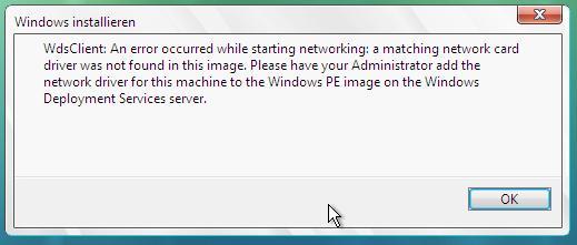

Spider39 Geschrieben 27. März 2008 Autor Geschrieben 27. März 2008 Danke für deine schnelle Antwort. Ich habe jetzt gerade eben die "boot.wim" von der originalen Windows Vista CD im WDS zu den Startabbildern hinzugefügt. Allerdings bekomme ich nun die Meldung das Windows PE keine Netzwerktreiber besitzt. Kann man diese irgendwie hinzufügen? Muss ich ich die "install.wim" von der Vista CD auch zu den Installationsabbildern hinzufügen? Thx... Zitieren
Spider39 Geschrieben 28. März 2008 Autor Geschrieben 28. März 2008 Soo, habe es nun hinbekommen. Es lag daran, dass ich versucht habe das mit der VMware zu machen, nur enthält das Windows PE Image nicht die passenden Netzwerktreiber dafür. Habe nun direkt vom Laptop1 gebootet und er findet auch das Image was ich "aufgezeichnet" habe. Aber Laptop2 bootet und sagt dann im Auswahlfenster für die Images: "Es sind keine Abbilder verfügbar." Woran kann das liegen das Laptop1 das Image anzeigt und Laptop2 nicht? Zitieren
Filou Geschrieben 31. März 2008 Geschrieben 31. März 2008 Hi Spider, der Grund dafür, dass es auf deinem zweiten Notebook nicht klappt ist, der, dass das Vista WDS Setup keine Verbindung zu Deinem Server herstellen kann. Warscheinlich ist es ein älteres Gerät für das Vista WDS Setup (also die boot.wim) keine Netzwerktreiber hat. Du kannst den Treiber aber im Internet runterladen und manuell in die Boot.wim einbinden. Das habe ich in der Dokumentation beschrieben. Viele Grüße Filou Zitieren

therdrev Geschrieben 25. September 2008 Geschrieben 25. September 2008 Habe auch ein klein wenig Probleme Netzwerkkartentreiber einzufügen. Ich stelle mir zwei Fragen bzw. scheitere ich an denen: Mein boot.wim (Vista Ultimate _ohne_ SP1) enthält zwei Abbilder (?): Image Index: 1 ------------------- Name: Microsoft Windows Longhorn WinPE (x86) Description: Microsoft Windows Longhorn WinPE (x86) Flags: 9 Files: 3030 Folders: 526 Expanded Size: 247 MB Image Index: 2 ------------------- Name: Microsoft Windows Longhorn Setup (x86) Description: Microsoft Windows Longhorn Setup (x86) Flags: 2 Files: 3557 Folders: 622 Expanded Size: 320 MB Welches Image benötigt nun die NIC Treiber? Und wie schaffe ich es, die beiden Abbilder wieder zu einem zusammenzuführen? Beim mounten kann ich ja immer nur ein Abbild verwenden. Vielleicht könnte ich auch das Tutorial haben? Gruß Andi Zitieren
Claus.Engelking Geschrieben 26. September 2008 Geschrieben 26. September 2008 (bearbeitet) Hallo, in dem Tutorial stand eine Beschreibung aufgeteilt an zwei verschiedenen Stellen, die unser Problem löst. Ich habe, nachdem ich dahinter kam, wie das zu lösen ist, einen eigenen Text dazu geschrieben. Ich habe mit dem Image zwei gearbeitet. Vorher habe ich das WAIK "Windows Automated Installation Kit" installiert, um an die Programme ImageX.exe und peimg.exe zu kommen. Dieses gibt es als Imagedatei zum Erstellen eines Installationsmediums bei Microsoft kostenlos zum Download Hier der entsprechende Textauszug aus meiner Projektarbeit: "Zunächst muss das betroffene Startabbild gemountet werden. Hierzu wird ein leerer Ordner mit dem Namen „Mount“ erstellt. Der Ordnername kann auch frei gewählt werden. Nun wird die Windows PE Eingabeaufforderung gestartet. Das Programm ImageX.exe wird im Ordner C:\Program Files\Windows AIK\Tools\x86 durch den Aufruf „imagex /mountrw d:\RemoteInstall\boot.wim 2 c:\mount“ gestartet. Damit wird dieses Image in den neu erstellten Ordner C:\Mount entpackt, und es können Treiber hinzugefügt werden. Da die Treiberdateien nicht direkt dort hineinkopiert werden können, kommt nun das Tool „peimg“ zum Einsatz. Mit dem Aufruf „peimg /inf c:\treiberordnername\dateiname.inf c:\mount“ wird der Treiber in das gerade geöffnete Startabbild hineininstalliert. Nach dieser Prozedur wird das noch gemountete Startabbild durch den String „imagex /unmount /commit c:\mount“ wieder beendet und die Datei boot.wim entsteht an derselben Stelle neu. Der Ordner C:\mount ist danach wieder leer." Natürlich müssen die Pfadangaben und Dateinamen für die Treiber entsprechend angpasst werden. Auf diese Weise können auch andere Treiber zumBeispiel in Installationsabbilder eingefügt werden. Ich hoffe, damit weitergeholfen zu haben und bitte um Nachricht, wenn alles geklappt hat. MfG Claus Engelking Bearbeitet 26. September 2008 von Claus.Engelking Zitieren
Filou Geschrieben 26. September 2008 Geschrieben 26. September 2008 Hi Andi, Du musst die Abbilder nicht wieder zusammenführen. Der WDS-Assistent des Server hohlt sich das benötigte Abbild der boot.wim, wenn Du diese als Startabbild importierst. Dann kannst Du es einfach Mounten und den Treiber einfügen. Die WDS Doku schicke ich Dir gern, wenn Du mir deine Adresse als PM schickst. Zitieren

Villain_117 Geschrieben 28. September 2009 Geschrieben 28. September 2009 Moin Moin, so nach unzähligen Versuchen hatte ich es doch noch letzte Woche hinbekommen, mein Images gescheid abzuziehen & wieder auf einen neuen Client (gleiches Typ/Model) aufzusetzen :bimei Dabei hat mir die Seite: install WDS geholfen. Zwar für einen SBS 2003 ausgelegt, aber ging dennoch mit meinem Windows Std Server 2008 genau so Zum Netzwerktreiber einbinden in die Boot.wim: Habs erst mit WAIK auf einem XP SP3 versucht, weil es auf diesem "eigentlich" auch funktionieren sollte! Auf der WAIK-Seite im Technet stand schließlich "Unterstützte Betriebssysteme: • Windows XP SP2 mit KB926044" (dachte mir SP3 oder SP2 macht da nicht so den Unterschied). ABER das einzigste was dort ging war das ich für meine Netzwerkkarte 2 von 4 Betriebsystemen die inf-Datei installieren konnte. Ich wollte XPx32, funktioniert hat aber lediglich Win2000 und Vistax64 -.- Meine lösung wars am Ende WAIK auf einen Windows7-TestClient (also mit der BetaVersion da von Windows7) zu installieren. Hat dann ohne Probleme funktioniert und ich bin glücklich ins Wochenende also gutes Gelingen weiterhin! mfg, Villain Zitieren
