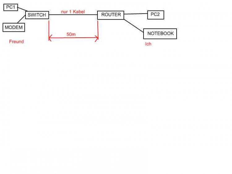

kedzo777 Geschrieben 31. März 2008 Geschrieben 31. März 2008 Hallo an alle, bin neu hier! Ich will meinen Wlan Router(Canyon cn-wf514m) mit dem Switch von meinen Freund verbinden (Bild) ,aber so das wir Internet und File sharing haben!Wenn ich den switch mit dem Wan Port verbinde dann kann ich ins Netz,kann ihn aber nicht im My Network Place finden!Wenn ich das Kabel in den Lan Port vom Wlan Router stecke kann ich ins Netz,aber habe kein File sharing!HILFE
l0rdseth Geschrieben 31. März 2008 Geschrieben 31. März 2008 Wieso schliesst du nicht alles an den Router ran? Der hat doch 4 Anschlüsse oder nicht? Auf jeden fall wenn du mit dem Switch arbeiten willst dann schliess das modem an den Wan Port des Routers und den Switch an nem Lan Port. Ihr beide schliesst euch dann an den Switch ran. Aber wie gesagt knallt euch doch beide an den Router ran.
kedzo777 Geschrieben 31. März 2008 Autor Geschrieben 31. März 2008 Ich bin 50m von ihm entfernt,und hab jetzt das Kabel verlegt!Hatte Probleme mit den Nachbarn...ich kann jetzt nicht noch ein Kabel verlegen!Es muss genau so wie am Bild sein!Trotzdem danke fuer die Antwort! Hat jemand eine Idee???
dgr243 Geschrieben 1. April 2008 Geschrieben 1. April 2008 steht doch oben .. Modem an den WAN Port des Routers. Switch an einen der LAN Ports

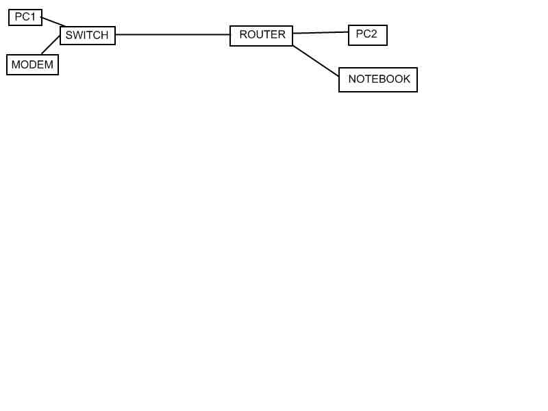

kedzo777 Geschrieben 1. April 2008 Autor Geschrieben 1. April 2008 hier ein neues Bild!Schau es dir bitte an,und dann wirst du sehen wieso ich nicht das Modem in den Wan port stecken kann!Ich kann kein neuse Kabel vom switch zurueck zum PC von meinen Freund verlegen!
tauron Geschrieben 1. April 2008 Geschrieben 1. April 2008 Tausch einfach Switch und Router miteinander. Dann kannst du das Modem in den WAN Port, PC1 in einen LAN Port und das 50m Kabel zum Switch in einen anderen LAN Port stecken.
l0rdseth Geschrieben 1. April 2008 Geschrieben 1. April 2008 Ich glaub wir brauchen mehr infos. Hab mir eben mal das neue Bild angeguckt und ich hab mal ein paar vermutungen aufgestellt. Der Router muss bei dir stehen bleiben weil dein Notebook einen AP brauch? Dein Freund hat einen Internetanschluss und du nicht? Das sind auf jeden Fall 2 Fragen die mir grad durch den Kopf schwirren. Wenn dem so ist würde ich dir empfehlen einen AP zu kaufen und den Router dann zu deinem Freund rüber bringen. Ein zweites Kabel legen wird auf keinen Fall von nöten sein. Dafür gibt es Switch/Hub etc ja schliesslich. Tausch erstma Switch und Hub aus und schliess das Modem an den Wan Port an. Und gucke was passiert!
Crash2001 Geschrieben 1. April 2008 Geschrieben 1. April 2008 [...]Tausch erstma Switch und Hub aus und schliess das Modem an den Wan Port an. Und gucke was passiert! Du meinst Switch und Router.
l0rdseth Geschrieben 1. April 2008 Geschrieben 1. April 2008 ähh ja da hab ich wohl nicht nachgedacht beim schreiben
kedzo777 Geschrieben 1. April 2008 Autor Geschrieben 1. April 2008 Ich habs jetzt geschafft...leider musste ich noch einen WLAN Router kaufen! Trotzdem danke!
