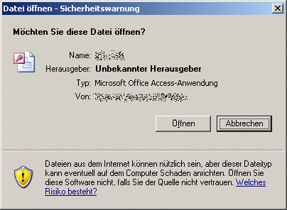

philipp-schoene Geschrieben 15. April 2008 Geschrieben 15. April 2008 Ich habe mir ein Batch geschrieben, der Netzfreigaben mappt. Dazu noch ein vb-Schript, dass ich für die tägliche Arbeit benötige. Seit ich mir die neusten Windows-Updates installiert habe, komme immer eine Meldung (siehe Anlage) Gibt es ein Tool, mit dem man diese Meldung abschalten kann? Ich möchte nicht bei den Mitarbeitern umständlich in der Registry basteln. Da ich dies auch im laufenen Betrieb machen müsste, ist die Gefahr von schnelligkeitsfehlern groß. Dies möchte ich vermeiden.
Amstelchen Geschrieben 15. April 2008 Geschrieben 15. April 2008 wie rufst du denn die - augenscheinlich MDB - datei auf? s'Amstel
TDM Geschrieben 15. April 2008 Geschrieben 15. April 2008 Vielleicht hilft das ja: WinTotal - Tipparchiv: Datei öffnen "Sicherheitswarnung"
philipp-schoene Geschrieben 16. April 2008 Autor Geschrieben 16. April 2008 Danke, das war eine Lösung. Ich hätte in den Internetoptionen nicht gesucht. Da ich 1. mit Firefox surfe und 2. Diese Aktion nicht als "Internet" einordnen würde.
