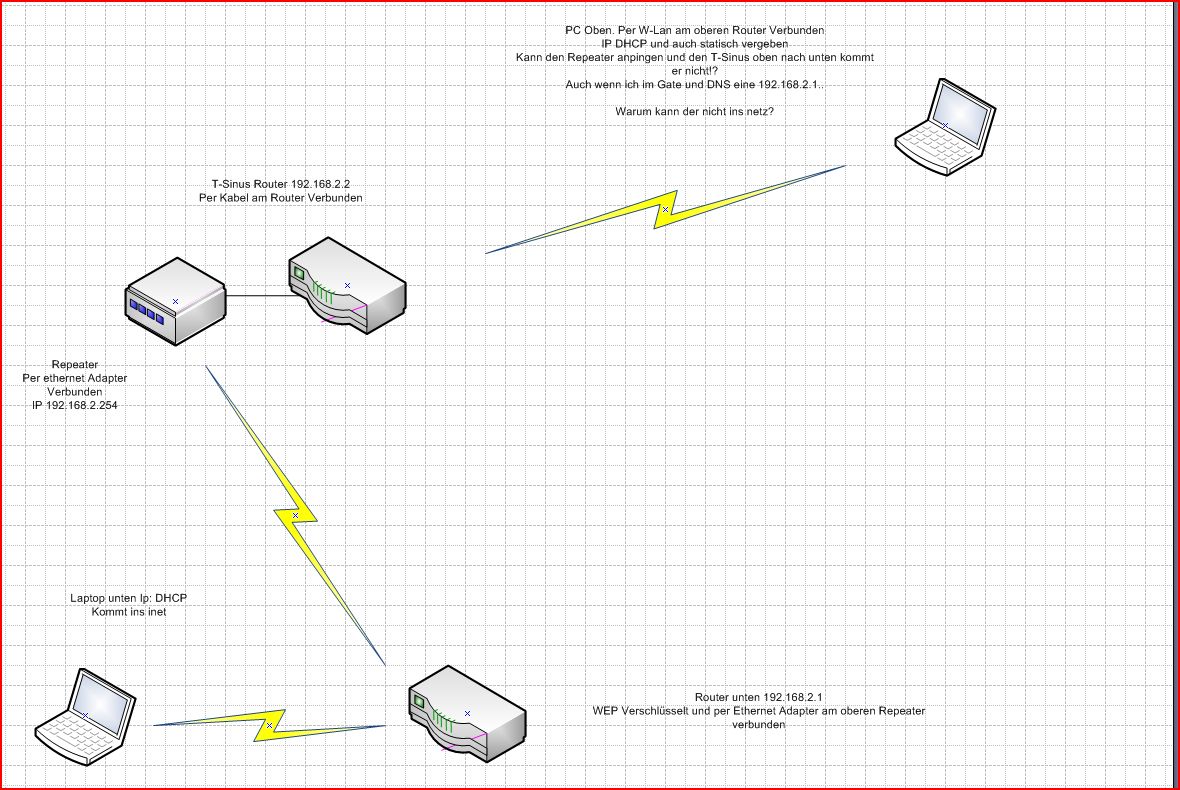

=o-n-e= Geschrieben 5. Mai 2008 Geschrieben 5. Mai 2008 HAllo, ich hab mal eine frage und zwar habe ich ein problem, ich habe im keller einen t-sinus router der keine repeater funktion unterstütz, deshalb habe ich mir einen Telekom Speedport W100XR gekauft. diesen nutze ich nun als ethernt adapter so das ich per kabel auch ins netz komme. wenn ich dort jetzt wieder einen normalen t-sinus 154 dran anschließe und die selbe ssid+verschlüsselung komm ich per w-lan nicht ins netz!? ich kann den repeater anpingen aber nicht den ersten router der per ethernat adapter am zweiten router ist. muss ich bei dem router der per ethernet angeschloßen habe was beachten? auch mit einer manuell vergebenen adresse geht es nicht warum nicht?

=o-n-e= Geschrieben 6. Mai 2008 Autor Geschrieben 6. Mai 2008 ich hab mal einen kleinen plan gezeichent, hoffe der verteutlicht mein problem...
Crash2001 Geschrieben 6. Mai 2008 Geschrieben 6. Mai 2008 Du hast an beiden Routern die gleichen Netze verwendet. Das kann so nicht gehen. Der Router leitet die Pakete nicht weiter, wenn sie im eigenen Netz liegen, sondern geht davon aus, dass ein Device mit einer IP-Adresse aus dem selben Netz auch in diesem liegt. Daher routet er nicht. Vergebe für das obere WLAN einen anderen IP-Bereich. Also z.B. 192.168.3.1/24 auf der WLAN-Seite und auf der Ethernetseite 192.168.2.100/24er Netz. Alternativ kannst du natürlich auch Subnets nutzen. Der Repeater soll der Speedport W100XR sein, oder? Läuft der im Repeater- oder AP-Modus? Internetanbindung ist an dem unterem Router? btw: Blitze sind für serielle Verbindungen vorgesehen. Für WLAN werden andere Symbole verwendet.

Crash2001 Geschrieben 6. Mai 2008 Geschrieben 6. Mai 2008 (bearbeitet) Die IP auf dem Interface zum Repeater des oberen Routers (Denke mal, da soll das WAN-Interface genutzt werden) muss aus dem 192.168.2.0/24 Netz sein. Die LAN-IP-Adresse muss aus einem anderen Netz (also z.B. aus dem Netz 192.168.3.0/24) sein. Wenn du mit "die IP verändern" die Management-IP meinst, über die auf ihn von intern zugegriffen werden kann und dessen Interface an den internen Switch angebunden ist, dann sollte das auch gehen. Wenn das Standardgateway per DHCP auf die 192.168.0.1 zeigt, sollte das aber eigentlich schon ausreichen. Ansonsten musst du auf dem oberen Router noch eine Nullroute auf die 192.168.2.1 und auf dem unteren eine Route für das Netz 192.168.3.0/24 auf die 192.168.2.100/24 einrichten. [edit] IP-Adressen also beispielsweise so: Router unten LAN: 192.168.0.1/24 Router unten WAN: per DHCP vom Provider vergeben Notebook unten: per DHCP vom Router unten vergeben (aus 192.168.2.0/24-er Netz) Router oben LAN: 192.168.3.1/24 Router oben WAN: 192.168.2.100/24 Notebook oben: per DHCP vom Router oben vergeben (aus 192.168.3.0/24-er Netz) [/edit] Das mit den Blitzen war auch just 4 information. Bearbeitet 6. Mai 2008 von Crash2001
