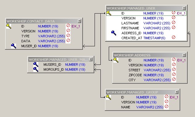

Mein Verständnis:
ER-Modell: Tabellen mit Attributen und Kardinalitäten (also so)
ER-Diagramm: Tabellen mit Beziehungen in Rauten und ggf. Attributen in Elispen (so)
Hab auch oft gehört, dass die Begriffe synonym verwendet werden... Was soll ich denn in der Prüfung zeichnen, wenn ein ER-Modell verlangt ist? Und gibt es auch die volle Punktzahl, wenn ein ER-Modell verlangt ist, ich eines Zeichne und in der Musterlösung ein ER-Diagramm drin ist?

Du hast den Unterschied richtig erfasst, die Leute, die die Prüfungen entwerfen nicht... :D
Wenn irgendwas mit "Normalisierung" erwähnt ist, dann mach am besten ein ER-Modell (da ER-Diagramme NIEMALS in dritter Normalform vorliegen können).
Ansonsten: Wenn nichts von Normalisierung dasteht mach ein ER-Diagramm...
So wurde es uns eingetrichtert von unseren Lehreren, die die Prüfung dann auch kontrollieeren...
Wenn ein ERM verlangt wird halt dich an die Chen Notation, also das letze.
