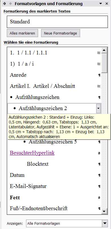

dgr243 Geschrieben 28. Mai 2008 Geschrieben 28. Mai 2008 ob die einzelnen ebenen korrekt formatiert sind und das aufzählungszeichen angezeigt werden. hab mal nen screenshot aus meinem word 2002 / xp gemacht Zitieren
haarig Geschrieben 28. Mai 2008 Autor Geschrieben 28. Mai 2008 Die Formatierungen stimmen schon. Auch in der Formatvorlage. Nur die Einrückung mit TAB funktioniert nicht mehr. Zitieren
