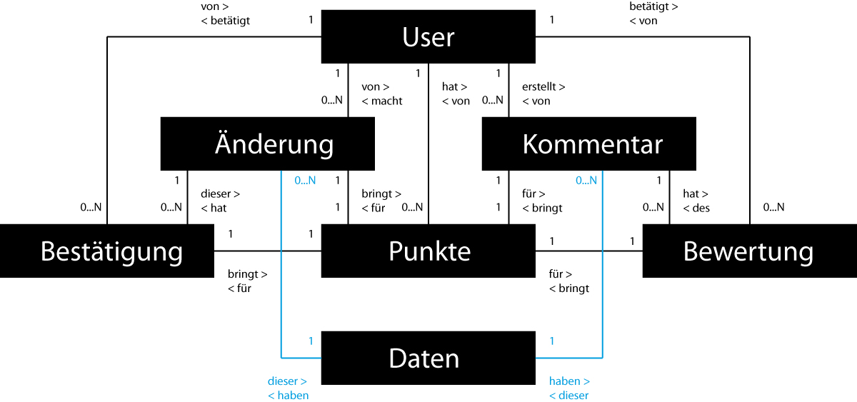

hi phil,
danke für deine antwort und den tipp mit dem erd. ich habe noch nie wirklich datenbankstrukturen entwickelt, also habe ich mir mal angeschaut was dieses diagramm eigentlich ist und wie man das aufbaut. im anhang mal ein stümperhafter versuch meinen text in solch ein diagramm umzusetzen. ich weiß, die begriffe wie "hat" usw. sind schlecht gewählt. leider wusste ich mir nicht anders zu helfen.
meinst du damit kann man arbeiten? nun habe ich ja keine erfahrung damit. wie kann ich nun aus solch einem diagramm die tabellen ablesen?
danke schonmal und viele grüße!
markus
Das sieht doch für den ersten Versuch nicht so schlecht aus. Wenn Du jetzt noch an die Entities die Attribute dran hängst /auch Schlüsselattribute kenntlich machst), dann haben wir schon mal eine gute Grundlage zum Normalisieren
Phil
