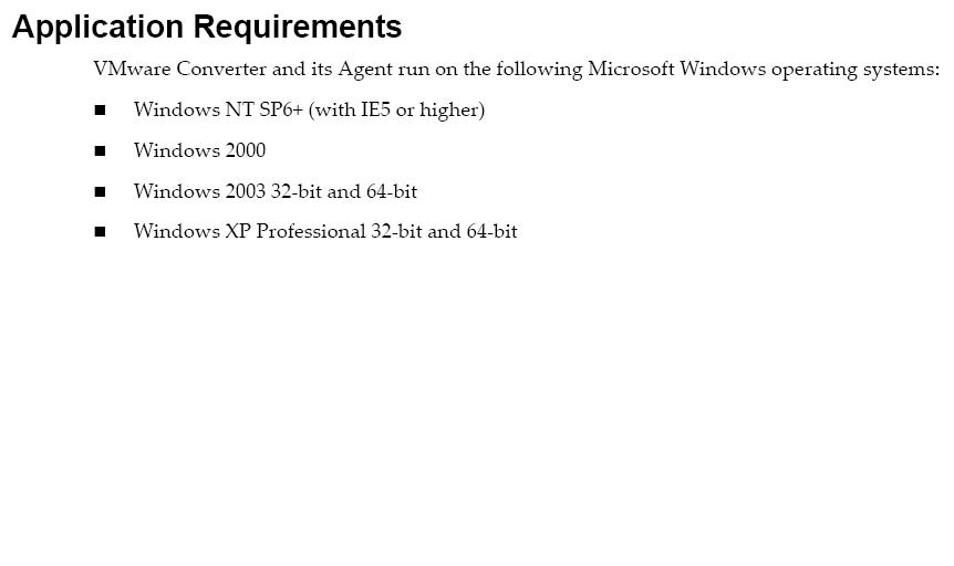

pfeifera Geschrieben 3. Juni 2008 Autor Geschrieben 3. Juni 2008 Hallo JesterDay, danke für die schnelle Antwort. Allerdings ist das nicht so ganz die Lösung die ich gesucht habe. Dass Linux in VMWare läuft, das habe ich bereits schon getestet und es läuft ohne grosse Probleme. Mein Problem besteht jedoch im moment darin, ein bestehendes System, welches in der letzten Zeit ein paar Mucken gemacht hat, in eine virtuelle Umgebung zu importieren, um diverse Tests durchzuführen, bzw. um Updates erstmal zu testen. Die Sache mit dem VMWare Importer, bzw. Converter ist eine gute Idee von VMWare. Allerdings sind diese Lösungen ausschliesslich für Windows-Betriebssysteme gedacht und für diese Aufgabe leider nicht nutzbar. In dem Link, den du an deinen Beitrag angehängt hast, steht das ganze nochmal drin. Hast du vielleicht noch eine Idee?

schepp Geschrieben 20. September 2010 Geschrieben 20. September 2010 Die Sache mit dem VMWare Importer, bzw. Converter ist eine gute Idee von VMWare. Allerdings sind diese Lösungen ausschliesslich für Windows-Betriebssysteme gedacht und für diese Aufgabe leider nicht nutzbar. VMware vCenter Converter Standalone Release Notes Supported Guest Os: SLES, RHEL, Ubuntu, das nur mal zu Windows only Gruß
@@@ Geschrieben 20. September 2010 Geschrieben 20. September 2010 das nur mal zu Windows only Du beziehst dich auf ein Posting, dass mittlerweile über 2 Jahre alt ist und damals waren die Converter eben Windows only
DocInfra Geschrieben 20. September 2010 Geschrieben 20. September 2010 Quatsch. Windows war nur das einzige System, was sich online konvertieren lies. Via Coldboot-Iso konnte man auch Linux in die neue Welt bringen.
@@@ Geschrieben 21. September 2010 Geschrieben 21. September 2010 Nix quatsch, ich beziehe mich auf den 3er Converter (was halt vor 2 Jahren gängig war) und der konnte nur das Standard Windows gedöns konvertieren. http://www.vmware.com/support/converter/doc/releasenotes_conv303.html#guestos Supported Guest Operating Systems The following guest operating systems are fully supported by VMware Converter 3: Windows Vista (32-bit and 64-bit) Windows XP Professional (32- bit and 64-bit) Windows 2003 Server (32-bit and 64-bit) Windows 2000 Professional (32-bit) Windows 2000 Server (32-bit) Windows NT 4 SP4+ (32-bit) (IE5 or higher required) Alles andere war zu dem Zeitpunkt experimentell. Ich habs damals am eigenen Leib erfahren.... sowohl mit Linux als auch Windows 2008 Server hatten wir damals massive Probleme... Und das schon mit Standardhardware wie eepro1000 er Karten. Statt z.B. die Treiber zu Abstrahieren hat er einfach die Native Treiber aus der Konvertierung übernommen, was im Betrieb u.a. zu etwa 10-15% Packet Loss geführt hat.
