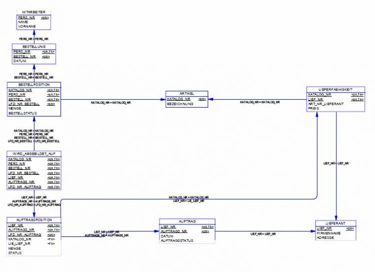

Ich habe ein Datum in einer Tabelle meiner Datenbank stehen und möchte nun überprüfen ob dieses Datum in einem bestimmten Intervall liegt.
Hier mal der ganze Code meines Select-Statements:
select gesamtbetrag, vorname, name
from
(select name, vorname, sum(menge*preis) as gesamtbetrag
from
mitarbeiter m inner join bestellung b
on m.pers_nr = b.pers_nr
inner join bestellposition bp
on b.pers_nr = bp.pers_nr an
b.bestell_nr = bp.bestell_nr
inner join wird_abgebildet_auf waa
on bp.katalog_nr = waa.katalog_nr and
bp.pers_nr = waa.pers_nr and
bp.bestell_nr = waa.bestell_nr
inner join lieferaehigkeit lfk
on waa.katalog_nr = lfk.katalog_nr
where to_date(datum,'dd.mm.yyyy') between to_date('15.05.08','dd.mm.yyyy') and to_date('20.05.08','dd.mm.yyyy') and lower(name) like '%von%'
group by name, vorname
Die fettmarkierte Stelle zeigt den gewünschten Vergleich innerhalb der where Klausel. Ich bekomme ständig die Meldung, dass die rechte Klammer fehlt :rolleyes: Verstehe allerdings nicht warum.
Kann ich einen Datumsvergleich so überhaupt durchführen?
Es hat an dem "and" gelegen, weil ich dort ein d vergessen hatte. Außerdem habe ich noch einen Tabellennamen falschgeschrieben. Ich gehe mal davon aus, dass ich die Datumsabfrage so ich es mir vorgestellt habe, ausführen kann. Bei einem anderen Beispiel, was ich ausprobiert habe, klappte es.
Mal was anderes:
Wie ihr in meinem Beispielcode sehen konntet, habe ich mehrere Tabellen mit Inner joins und der on-Klausel verknüpft. Wenn ich dasselebe Beispiel mit einem einfach JOIN Befehl und der using Klausel abarbeite, komme ich zu einem anderen Ergebnis.
Was ist denn nun besser? Inner Joins oder die andere Variante?
Hier der alternative Quellcode:
SELECT sum(menge*preis)||' EURO' AS "Gesamtbetrag", vorname||' '||name AS "Besteller"
FROM bestellposition
JOIN bestellung USING(bestell_nr, pers_nr)
JOIN wird_abgebildet_auf USING (bestell_nr,pers_nr, katalog_nr)
JOIN lieferfaehigkeit USING(katalog_nr, lief_nr)
JOIN mitarbeiter USING(pers_nr)
WHERE datum between to_date('15.06.2006','DD.MM.YYYY') AND to_date ('20.06.2006','DD.MM.YYYY')
GROUP BY name, vorname
HAVING UPPER(name)LIKE '%VON RAND%';
Datnekbank ist im Anhang !!
Vielen Dank !!
