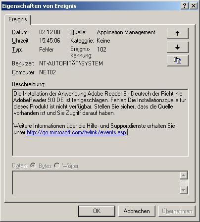

sasha Geschrieben 3. Dezember 2008 Geschrieben 3. Dezember 2008 Hi, habe diese Meldung beim Installationsversuch: Fällt euch dazu was ein?
janlutmeh Geschrieben 3. Dezember 2008 Geschrieben 3. Dezember 2008 Steht doch alle drin. Die Richtlinie wird verarbeitet, der Client hat jedoch keinen Zugriff auf den Verteilungspunkt. Bitte prüfe das die Installationsdateien von diesem Rechner aus erreichbar sind. Und selbstverständlich, je nachdem wo du die Installation anschiebst, ob der Benutzer oder der Rechner ausreichend Zugriff hat.
sasha Geschrieben 3. Dezember 2008 Geschrieben 3. Dezember 2008 hi, das problem ist nur bei dem reader packet, mit anderen programm funktioniert es. die installationsquelle ist immer die selbe. mfg
