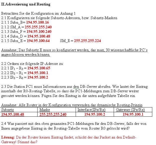

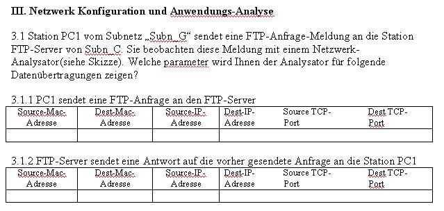

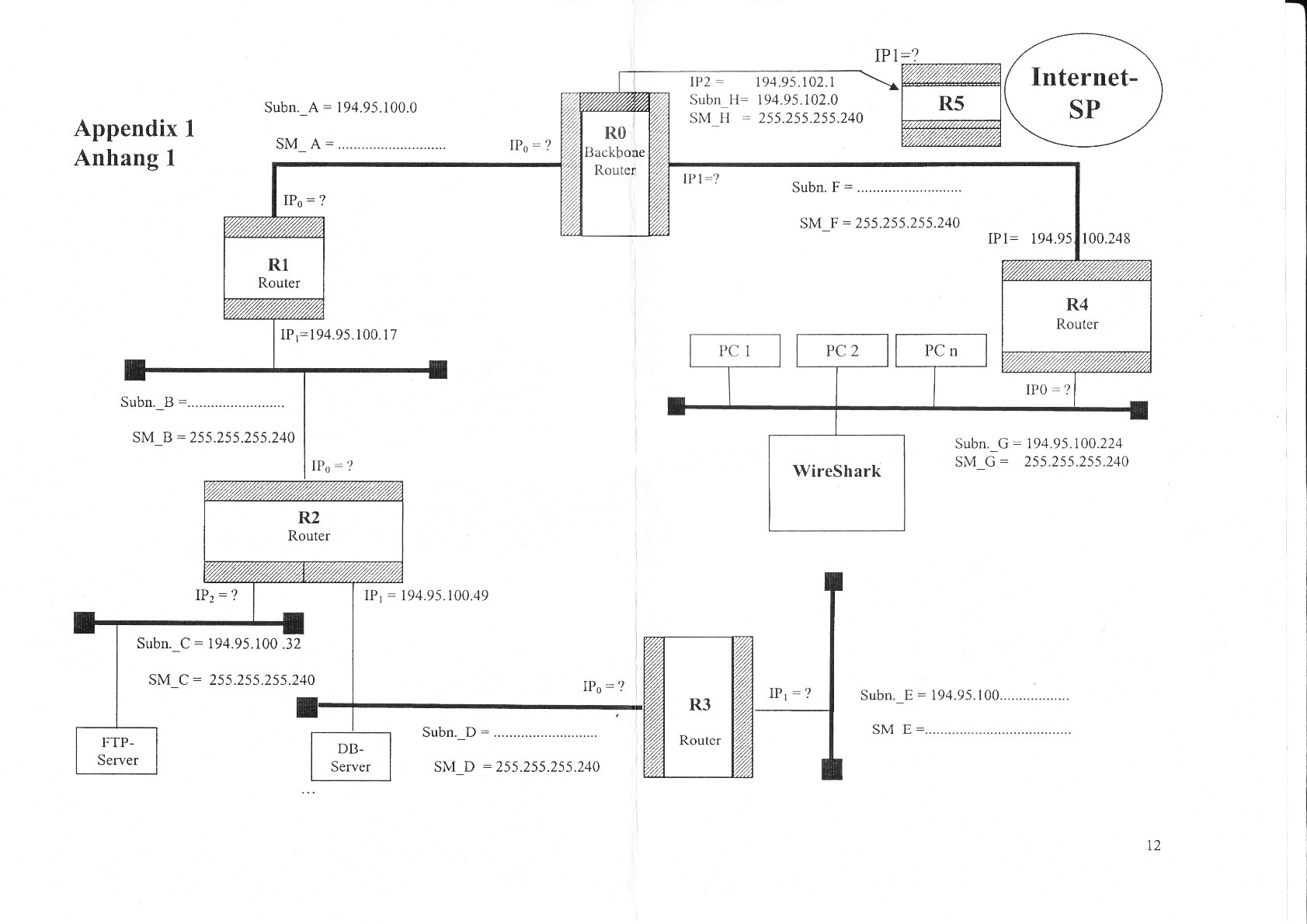

wäre sehr dankbar wenn mal jemand überprüfen könnte, ob meine Lösungen zu folgender Aufgabenstellung richtig sind. Ab Aufgabe 2.3 ist mene Lösung lückenhaft bzw. gar nicht mehr vorhanden. Wär super wenn mir da jemand ein bisschen Hilfestellung geben könnte! Vielen Dank!!!
(hab die Anngabe+Lösungen auch als Anhang hochgeladen :-) )
http://www.bilder-hochladen.net/files/79jy-7-jpg.html
http://www.bilder-hochladen.net/files/79jy-8-jpg-nb.html

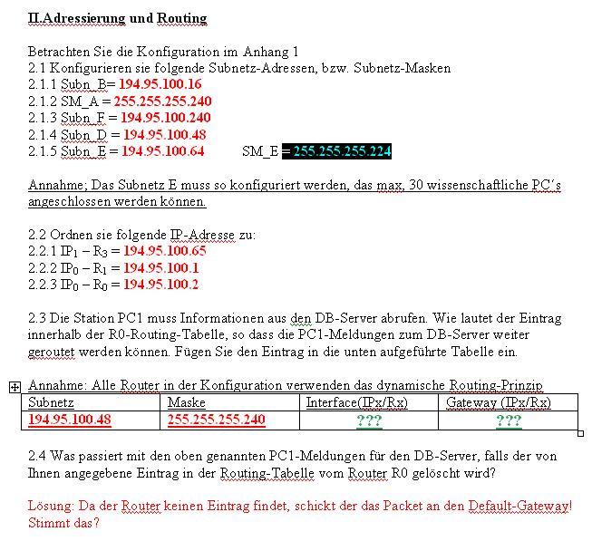

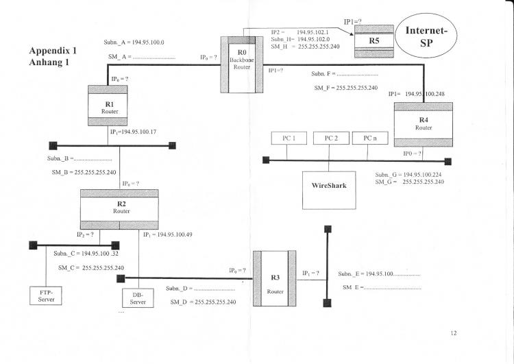

deine Lösungen kannst du selber mit dem IP Subnet Calculator überprüfen.
Hier der Link: Boson Free Utilities
Bei deiner 2. Aufgabe solltest du bedenken, das der PC1 nur die IP vom Server kennt. Die Mac kennt er nur von seinem Gateway.
Andersrum genauso, der FDP kennt nur die IP von PC1, aber nicht die Mac.
Den Port über den FTP geht kennst du, oder?
Ich hoffe diese Gedankenanstöße helfen dir bei der Lösung.
P.S. Wir sind ja nicht hier, um deine Hausaufgaben zu machen.;)
Hallo, vielen Dank für deine Hilfestellung, ich möchte ja gar keine Lösungen ;-)
Mit den Berechnungen des Subnetting bin ich einigermaßen vertraut. Mir ging es nur darum, ob hier vllt. irgend welche logischen Fehler in meinen Lösungen sind (schreibe Freitag ne Klausur :-))!
Hab nun auch eine Lösung zur zweiten Aufgabe erstellt. Wäre echt nett,wenn trotzdem mal jemand über die Lösungen schauen könnte ;-)
Bei der 1.Aufgabe unter 2.3 und 2.4 bin ich mir ebenfalls nicht sicher ob die Ergebnisse stimmen !

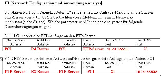

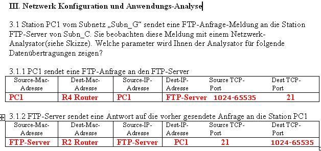

zu Aufgabe 3.1.1:
Schau dir nochmal Source-Mac und Source-Port an. Kleiner Tip, Switche arbeiten auf Layer 2 und Router auf Layer 2 und 3.
zu Aufgabe 3.1.2:
Schau dir nochmal Source-Mac und Dest-Port an.
zu Aufgabe 2.4:
Wenn ich jemanden suche, dann frage ich alle in meiner nähe. Ich flute meine Frage.;)
Probiere es nochmal. Wenn du möchtest, kann ich dir auch die Lösung geben.:)

zu Aufgabe 3.1.1:
Da Wireshark gleich direkt an der Leitung hängt würd ich sagen, er bekommt sofort mit wer sendet, da die Pakete direkt an ihm vorbeilaufen --> SourceMac=PC1, als Source-Port nimmt er auch einen über 1024 würd ich sagen(siehe: Das FTP-Protokoll, aktiv/passiv - WLAN / Router Forum "Der Client startet eine Verbindungsanfrage, ausgehend von einem der loaklen Ports zwischen 1024-65535 zu dem Server-Port 21")
zu Aufgabe 3.1.2:
Die SourceMac ist wahrs. die des R2-Routers, da die Mac des FTP-Servers nicht durchgelassen wird, oder?
Bei Dest-Port hat ich auch gesagt zwischen 1024 und 65535!
zu Aufgabe 2.4:
Falls der Router0 nun die Pakete bekommt und nichts damit anfangen kann, weil er das Subnetz 194.95.100.48 nicht kennt, dann macht er nen Broadcast ?? Macht er das dann automatisch? Normalerweise bekommt er doch alle 30sek nen Rip-Broadcast der benachbarten Router, oder?
Vllt. wär jetzt doch ne Lösung angebracht :-) !!
Stimmen die Einträge in Aufgabe 2.3 ?? (da war ich mir nicht sicher)
Von 2.1 - 2.3 geh ich mal davon aus das die Lösung korrekt ist!
Nochmals vielen Dank für deine Unterstützung :-) !!!
