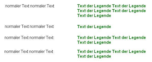

ich habe folgende Problemstellung: Es handelt sich um eine große Menge an Informationen. Auf der linken Seite steht jeweils ein kurzer Text. Rechts daneben soll jeweils eine eingerückte Legende angezeigt werden. So weit so gut, nun das Problem: Die Legenden sollen immer gleich weit eingerückt werden und können mehrzeilig sein. Das ganze soll mit CSS realisiert werden.
Verwende ich span, wird jeweils nur die erste Zeile der Legende eingerückt; der Rest wird am Zeilenanfang fortgesetzt.
Verwende ich div, wird zwar alles schön eingerückt, aber dann entsteht vor dem div ein unerwünschter Zeilenumbruch. Weise ich dem div 'display:inline;' zu, komme ich zum selben Ergebnis, wie bei einem span.
Wie kann ich umsetzen, dass die Legenden in der gleichen Zeile wie der Text beginnen und immer die selbe Einrückung besitzen? Irgendwie komme ich da auf keine richtige Lösung... :(
Kleine Gegenfrage...
könntest du vielleicht ein kleines Bild zusammenbasteln, wie es aussehen soll?
Denn so ganz verstehe ich noch nicht wo bzw wie die Legende sein soll.
Ich hoffe, dass es jetzt ein wenig erklärender ist.

Ein div ist per default ein Blocklevel-Element. Als solches steht es immer in einer eigenen Zeile. Das Gegenteil davon ist ein Inline-Element, wie das Span per Default. Das steht immer im Fließtext und kann keine Eigenschaften wie Margin oder position o.ä. haben. Umschalten kannst du den default wert aber auch, und zwar per... na... display.
Hier mal auf die schnelle:
<div style="float: left; width: 100%; border: 1px solid #000000;">
<div style="float: left; width: 45%;">normaler Text normaler Text</div>
<div style="float: right; width: 45%;">Text der Legende Text der Legende Text der Legende Text der Legende</div>
</div>
<div style="float: right; width: 45%;">Text der Legende</div>
</div>
<div style="float: right; width: 45%;">Text der Legende Text der Legende Text der Legende</div>
</div>

Vielen Dank für den Code JesterDay, hat mir sehr weitergeholfen. :) ...float ist hier im Prinzip dafür, dass das div keine 'eigene Zeile' bekommt, sondern vom jeweils anderen div 'umflossen' wird, oder?

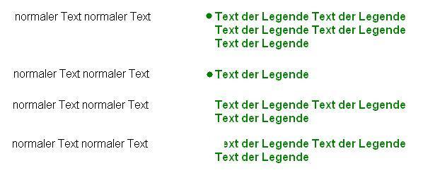

Bis hier hin hat alles wunderbar geklappt, so wie ich mir das vorgestellt hab. Jedoch hab ich bei jeder Legende vorne noch ein • (welches auch eins bleiben soll) stehen. Mit text-indent kann man ja die erste Zeile einrücken. In meinem Fall möchte ich es genau umgekehrt, dass alles außer der ersten Zeile eingerückt wird. Mit negativen Werten funktioniert das auch, allerdings wird manchmal der Beginn des Textes abgeschnitten. (siehe Bild)
Kann das an der zugeteilten div-Größe liegen, dass die Legende diesen Bereich überschreitet und deswegen abgeschnitten wird? Gibt es da noch weiter Möglichkeiten, um alle außer der ersten Zeile einzurücken?
Oder muss ich das dann nochmal verschachteln? :confused:

Hab ich jetzt nicht ausprobiert... aber wieso machst du nicht das was so ein Bull automatisch setzt? eine Liste ;)
<ul>
<li>Hier steht der Text der Legende</li>
<ul>
CSS heißt nicht, dass du alles was du sonst mit Tabellen machen würdest jetzt mit Divs machst (Es ist für Beispiele aber allgemein leichter Divs für alles zu nehmen ;) ). Vorallem machst du alles mit den Tags, die für sowas gedacht sind. Und die Tags kannst du dann mit CSS entsprechend deinen Wünschen stylen.
Mit float nimmst du das Element aus dem normalen Textfluss heraus. Es steht also nicht an der Position, an der es normalerweise im Text stehen würde. Allgemein halt links oder rechts, umflossen vom normalen Textfluss.
Da du das Element aber aus dem normalen Textfluss herausnimmst, interagiert es auch nicht mehr so wirklich mit dem normalen Textfluss bzw den Elementen darin.
Es gibt eigentlich 3 Bereiche die sich gegenseitig nur bedingt beeinflussen. Der normale Textfluss, floats und position: absolute. Elemente in diesen Bereichen beeinflussen sich gegenseitig, Elemente aus anderen Bereichen werden aber nur bedingt beeinflusst.
...da komme ich dann wieder zu dem Problem, dass NACH jeder Legende eine Leerzeile entsteht. :/ Und wenn ich da float:left; einfüge, sind die Bulls weg. Oder gibt es dafür auch wieder etwas? :)
Das könnte daran liegen, dass ul ein Blocklevel-Element ist? (hab ich jetzt nicht nachgesehen und weiß es auch nicht) Oder dass da standardmäßig ein margin-bottom vorhanden ist? Oder oder... ;)
Jeder Browser hat für die meisten Elemente erstmal ein Standard-Style. Wenn dir der nicht passt musst du den explizit ändern. (Beispiel h1, das sieht bei jedem Browser nach ner Überschrift aus, aber doch überall anders)
Hab das gerade eben herausgefunden, dass es mit 'margin-bottom:0px;' funktioniert. Jetzt passt alles so, wie ich es haben wollte. :)
