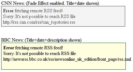

ich möchte ein RSS-Feed in meine Homepage einbinden, aber aus irgend einem Grund mag das nicht funktionieren. Habe bereits einige verschiedene Skripte ausprobiert (und mich daran gewagt, die Fehler jeweils zu beseitigen), habe aber keines zum Laufen gebracht. :(
Diese habe ich beispielsweise ausprobiert:
- magpierss-0.72
- rdfrssNoDomReader
- Advanced RSS Ticker
Wie gesagt hat keines davon funktioniert. Frage mich, woran das liegen kann -schließlich gehen die Sktripte ja bei anderen auch. :hells:
Von den hier aufgelisteten würde ich am liebsten letzteres umsetzen. Habe auch gleich ein Bild mit dem entsprechenden Fehler eingefügt. Das Problem liegt immer daran, dass das RSS-Feed 'nicht erreicht' werden kann. Welche Ursachen kann das haben?
EDIT: Das Bild zeigt das Ergebnis, wenn ich die Dateien unverändert lasse.

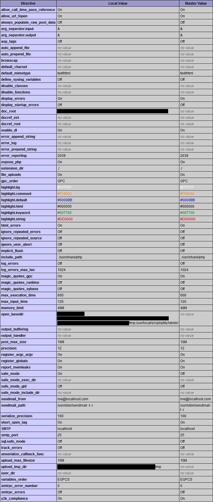

Dass die Dateien nicht eingelesen werden können, könnte an der PHP einstellung liegen, denn solche Dateien werden normal per fopen geöffnet. Da es sich hierbei um eine URL handelt, könnte es sein, dass in der php.ini die Option "allow_url_fopen = Off" bei dir eingestellt ist.
Also einfach mal phpinfo() anzeigen lassen, oder direkt in die php.ini reinsehen.
Wenn es daran nicht liegt, muss ich mir wirklich mal die files ansehen ;)

Also ich hab nun mal "Advanced RSS Ticker" ausprobiert. Die Fehlermeldung die du als Bild gepostet hast kommt bei mir NUR wenn ich url_fopen auf Off setze.
Wenn ichs danach jedoch wieder auf On stelle bleibt diese, bist ich die Dateien im Ordner "cache" gelöscht habe.
Man sollte vielleicht noch ein kleines Script einfügen, welche die cache Dateien löscht :D

könntest du da vielleicht mal eine Datei drauf legen, welche die phpinfo() anzeigt?
weil momentan komm ich nicht mehr weiter... lokal hätte es eventuell noch sein können, dass eine Firewall den zugriff blockt, aber so muss ich nun wirklich erstmal nachsehen, wo noch der knackpunkt sein könnte.
Url zu dem webserver kannst du gerne per PM schicken, wenn du sie nicht öffentlich machen möchtest.
...darf ich nicht raussenden, sorry. :(
Kannst du mir vll. deine relevanten PHP-Einstellungen mitteilen, dann könnte ich diese bei mir evtl. anpassen?
Per PM oder wie auch immer. Wäre toll. :)

Diese Stelle ist der Knackpunkt... er kann aus irgend einem Grund keine Anfragen ins internet senden. Und genau hier komm ich ohne die Servereinstellungen nicht mehr weiter, da du ja sagtest, dass allow_url_fopen auf on steht.
Möglichkeiten könnten hier noch sein, dass fopen an sich in php deaktiviert ist (in der php.ini disable_functions) oder save_mode=on mit deaktivierter fopen... gibt viele möglichkeiten, aber um zu sehen, woran es nun wirklich liegt, müsste ich mir mal eine phpinfo ausgabe ansehen können. Kannst ja einen Screenshot machen und alles, was auf eure Domain hindeutet unkenntlich machen.
An sonsten bin ich hier leider am ende von dem, was ich raten könnte :confused:
Hab das mal gemacht, hoffe die Infos reichen. ;)
ALSO....
ich habe eine gute, und eine schlechte Nachricht für dich....
zuerst die gute -> es liegt NICHT an der PHP einstellung :D
nun die schlechte -> trotzdem Blockt etwas den Zugriff von deinem Webserver ins internet.
Vermutung: Die Firewalleinstellung des Webservers
Und hier würde ich mich dann raushalten, denn von linux firewalls hab ich sowas von überhauptkeine Ahnung ;)
Aber wie gesagt... ist nur eine Vermutung, da ja nichtmal ein einfacher Filestream zu google geöffnet werden kann.
