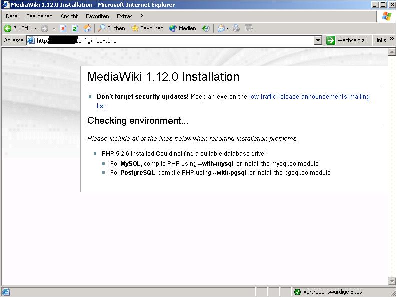

SAHM-NA Geschrieben 14. August 2008 Geschrieben 14. August 2008 Hallo zusammen, wir versuchen gerade ein MediaWiki bei uns im Netzwerk zum laufen zu bekommen, haben aber scheinbar ein Problem, was ich nicht genauer eingrenzen kann. Sie dazu die Meldung: Wir haben Media Wiki Version 1.12.0 MySQL DB 5.0 PHP 5.2.6 Scheinbar findet PHP aber die MySQL Datenbank nicht. Kennt jemand ein HowTo oder einen Lösungsweg?
Amenos Geschrieben 14. August 2008 Geschrieben 14. August 2008 Wurde denn das PHP-Modul für SQL überhaupt geladen? Sollte normalerweise php_mysql.dll sein. Schau einfach in der php.ini nach ob das Modul keinen ";" vor sich hat je nachdem welcher Webserver dem zugrunde liegt (IIS, Apache, usw), diesen neustarten und es soltle gehen
robotto7831a Geschrieben 14. August 2008 Geschrieben 14. August 2008 Hallo, als Ergänzung zu Amenos. Wird MySQL denn überhaupt in phpinfo() angezeigt? Es ist übrigens gerade Version 1.13.0 von MediaWiki released worden. Frank
Grandmasta Geschrieben 14. August 2008 Geschrieben 14. August 2008 Der Grund steht doch da. Das PHP-Modul für die DB ist nicht vorhanden. Also entweder ist es in der php.ini auskommentiert oder garnicht installie
