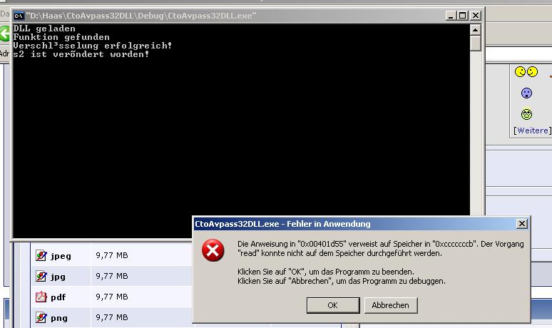

29. August 200817 j Da wird auch nachher nichts mehr ausgegeben, nur tu ich das zur Zeit noch zu Testzwecken. Im mom. bin ich eigentlich nur dabei eine C++ Consolenanwendung zu schreiben, die auf die Funktion in der DLL zugreifen kann, sollte das der Fall sein kann ich mich ran machen und eine DLL schreiben, die das ganze macht. ... und den behälst du für dich, damit wir weiterhin raten müssen und uns von Tatsachen nicht verwirren zu lassen brauchen?! Der Fehler ist ein Speicheraddressierungsfehler. Halt n Fenster wo drin steht das ich auf Speicher zugreife, auf den ich wohl nicht zugreifen darf.

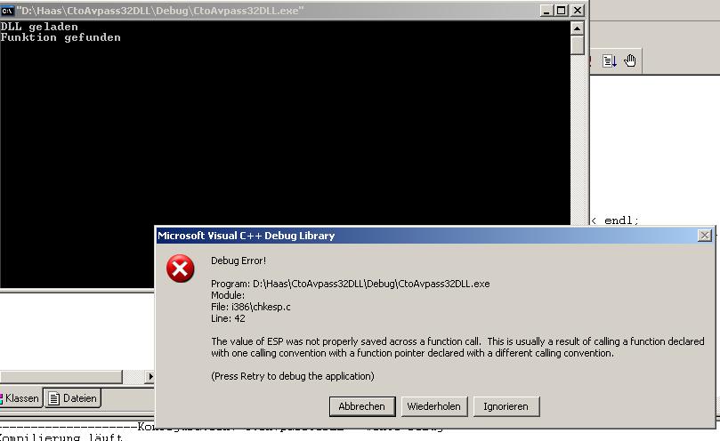

29. August 200817 j EDIT: Um das zu verdeutlichen, ich habe grade gemerkt das vor diesem Fehler noch ein anderer Auftritt der wie folgt aussieht: Debug Error! Program: W:\Haas\CallDLL\Debug\CallDLL.exe Module: File: i386\chkesp.c Line: 42 The value of ESP was not properly saved across a function call. This is usually a result of calling a function declared with one calling convention with a function pointer declared with a different calling convention. Ich hab auch gemerkt, dass die Funktion ausgeführt wird. Und der Fehler danach auftritt, ich kriege also was zurückgegeben bei: cout << function(s1, s2, n1); Bearbeitet 29. August 200817 j von sYnest

29. August 200817 j Ich will keine Lösungen oder Codeschnippsel, ich brauch nur jemanden der evtl. meinen Code darauf hin überprüft, ob da Fehler drin sind, die so ersichtlich sind. Auf die Fehlerquelle einer falschen Calling Convention hat schon die Fehlermeldung hingewiesen. Es wäre daher sinnvoll, wenn Du mehr zu der aufzurufenen Funktion sagen würdest, insbesondere was die Dokumentation der Funktion zu Aufrufkonvention, Rückgabewert und erwarteten Parametern und ihrem Typ sagt. Ich halte es nämlich für unwarscheinlich, dass eine DLL-Schnittstelle C++-String-Objekte als Parameter erwartet, ich würde eher auf C-Strings tippen.

1. September 200817 j ich sag mal so: Den Test mit den Chararrays hab ich eben gemacht. Übergebe ich Strings so wies nun ist, dann gibt mir die Methode ein true zurück und wird erfolgreich ausgeführt wenn man von diesem Conventionsfehler und den Aspekt, dass der String von dem ich einen Pointer an die DLL Funktion übergebe nicht mehr Aufrufbar ist absieht. Mit übergabe von Chararrays wird die Methode nicht erfolgreich ausgeführt was mich dazu bringt zu denken, dass das wohl falsch ist. Nicht das man mich falsch versteht, mich stört das die Methode ausgeführt wird und mir sogar ein True zurück gibt, was bedeutet, dass das Passwort verschlüsselt worden ist ich aber im nachhinein nicht mehr auf den String zugreifen kann, der ja verändert wurde durch die DLL Funktion. Man sieht das gut am Anhang "Fehler.jpg": Das passiert unmittelbar nach ausführen des Programms, dieser Fehler tritt quasi in der DLL Funktion auf. Wenn ich den Conventionsfehler ignoriere ich habe ich dann, wenn man der Console folgt iwie nen erfolgreichen Aufruf der Methode. (Fehler2.jpg) Grundlegend hab ich einen String, auf den ich einen Pointer gesetzt habe, den ich an die Funktion übergebe. Dieser String (nicht der Pointer) ist nach Aufruf der Funktion nicht mehr aufrufbar. Da ich nicht weiss was die Funktion wirklich macht und es keine Doku gibt hab ich keine Ahnung warum das so ist. Mein Programm ist zur Zeit in C++ und so wies aussieht findet die DLL Funktion wohl diese C++ Strings *******e. Daher vllt der Conventionsfehler. Jedoch wüsste ich nicht was sich bei der Verwendung von C Strings ändern sollte. Um auf die Frage der anderen Daten zu antworten: Ich hab nur die DLL und leider gottes NICHTS anderes, bzw. noch den Aufruf dieser Funktion aus einem Centuraprogramm, was mir aber nicht weiterhilft. Zur Übersicht aktueller Code: // CtoAvpass32DLL.cpp : Definiert den Einsprungpunkt für die Konsolenanwendung. // #include "stdafx.h" #include "shlobj.h" #include <cstdlib> #include <iostream> #include <string> // name of the DLL to be loaded #define IPS_ENCRYPT "avpass32.dll" // <- .dll nicht vergessen using namespace std; int main(int argc, char* argv[]) { HINSTANCE hLib = NULL; hLib = LoadLibrary(IPS_ENCRYPT); if(hLib == NULL){ cout << "DLL konnte nicht geladen werden\n"; } else { cout << "DLL geladen\n"; } typedef bool (*pIpsEncrypt)( string *, string *, int ); pIpsEncrypt function = reinterpret_cast< pIpsEncrypt >( GetProcAddress( hLib, "IpsEncrypt" ) ); if( function != NULL ) { cout << "Funktion gefunden\n"; string s1 = ""; string s2 = ""; string * p1 = &s1; string * p2 = &s2; int n1 = 8; try { if(function(p1, p2, n1) == 1) { cout << "Verschlüsselung erfolgreich!" << endl; cout << s2; //FUNTIONIERT NICHT } } catch (...) { cout << "Catchbereich!" << endl; } } return EXIT_SUCCESS; }
1. September 200817 j Dieser String (nicht der Pointer) ist nach Aufruf der Funktion nicht mehr aufrufbar. Da ich nicht weiss was die Funktion wirklich macht und es keine Doku gibt hab ich keine Ahnung warum das so ist. if(function(p1, p2, n1) == 1) { cout << "Verschlüsselung erfolgreich!" << endl; cout << s2; //FUNTIONIERT NICHT } btw: typedef bool (*pIpsEncrypt)( string *, string *, int ); wtf?!

1. September 200817 j Das ist nicht hilfreich. Musst mir schon sagen wo dein Problem ist. Das Progblem ist das das ziemlicher Unsinn ist Wenn die Funktion die übergebenen Strings verändert, was ja wohl der Fall ist wenn einer davon verschlüsselt wird, dann kannst du keinen std:string übergeben wenn eigentlich ein C-String (also ein Char Array) erwartet wird, weil du somit zwar einen Pointer auf das interne Char Array des std::string Objects erhälst, dieses aber nicht ändern darfst weil du somit das Obejct zerstörst. Versuch es mal so: typedef bool (*pIpsEncrypt)( char*, char*, int ); char s1[100]; char s2[100]; // strcpy (s1,"Test"); //um etwas in s1 zu schreiben if(function(s1, s2, n1) == 1) { } [/PHP] Hast du eine Idee wofür der 3. Parameter ist? Ein Problem bei der obigen Variante ist wenn die Funktion etwas in einen der beiden Strings schreiben will was mehr als 100 Zeichen (oder halt soviele wie du reserviert hast) hat. Kann es sein das der dritte Parameter die länge der Felder angeben soll?
