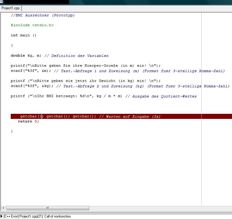

squidward Geschrieben 27. August 2008 Geschrieben 27. August 2008 (bearbeitet) //BMI Ausrechner (Prototyp) #include <stdio.h> int main () { double kg, m; // Definition der Variablen printf("\nBitte geben Sie ihre Koerper-Groeße (in m) ein! \n"); scanf("%3f", &m); // Tast.-Abfrage 1 und Zuweisung (m) (Format fuer 3-stellige Komma-Zahl) printf ("\nBitte geben sie jetzt ihr Gewicht (in kg) ein! \n"); scanf("%3f", &kg); // Tast.-Abfrage 2 und Zuweisung (kg) (Format fuer 3-stellige Komma-Zahl) printf ("\nIhr BMI betraegt: %d\n", kg / m * m) // Ausgabe des Quotient-Wertes getchar(); getcahr(); getchar(); // Warten auf Eingabe (3x) return 0; } Nabend, Bin noch totaler C - Noob. Ich Skripte gerade mein erstes kleines aber feines Tool. Nur streikt dieser "Borland C++ Compiler 1.0" (siehe Anhang). Ich bin ratlos und ich weiß nicht woran es liegen koennte... :confused: Wenn ihr mir weiterhelfen könntet, were ich sehr froh. Danke! Greetz! squidy Bearbeitet 27. August 2008 von squidward Zitieren
Klotzkopp Geschrieben 27. August 2008 Geschrieben 27. August 2008 Ich bin ratlos und ich weiß nicht woran es liegen koennte... An dem Unterschied zwischen "getchar" und "getcahr". Zitieren

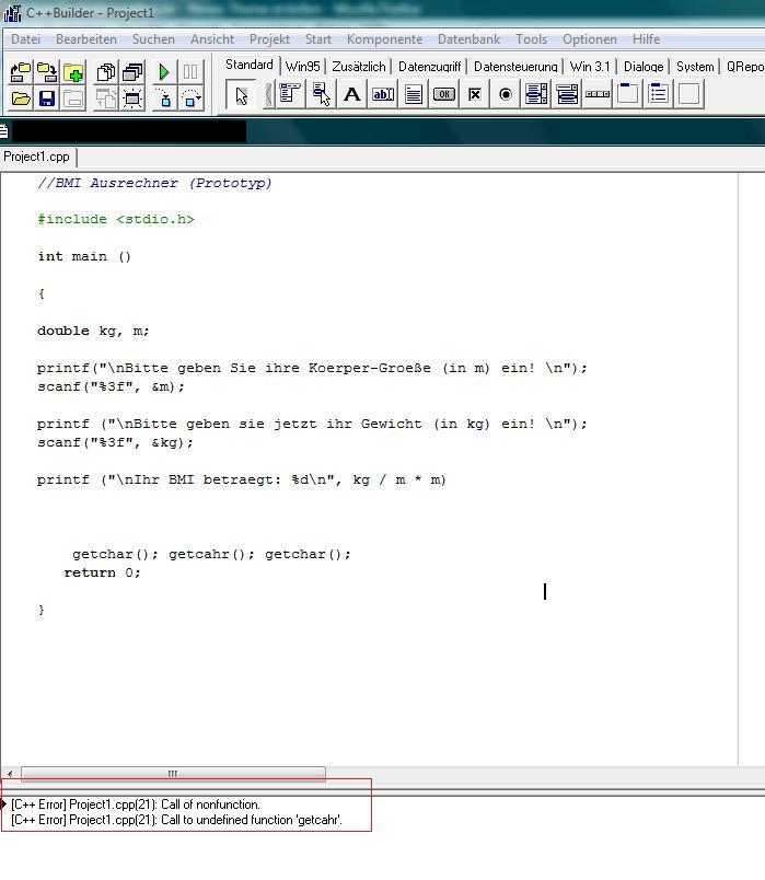

squidward Geschrieben 27. August 2008 Autor Geschrieben 27. August 2008 Jetzt kommt noch eine Fehler-Meldung (siehe Anhang): ... getchars verbessert Danke! Zitieren
Klotzkopp Geschrieben 27. August 2008 Geschrieben 27. August 2008 Beim letzten printf fehlt das abschließende Semikolon. Zitieren

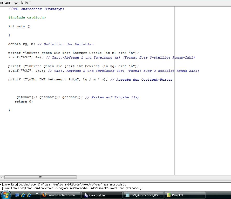

squidward Geschrieben 27. August 2008 Autor Geschrieben 27. August 2008 (bearbeitet) Jo, denn habe ich jetzt auch verbessert nun muessten alle fluechtigkeitsfehler der Vergangenheit angehoeren! Leider kommt da noch eine Fehlermeldung liegt es vielleicht am Compiler? Edit: Wie frustrierend man freut sich auf sein erstes Programm und dann tausender abstrakter Fehlermeldungen die nur ein etwas erfahrener Programmierer entziffern kann, was für ein desaster... Wuerde der Skript denn Theoretisch laufen? Bearbeitet 27. August 2008 von squidward Zitieren
Klotzkopp Geschrieben 28. August 2008 Geschrieben 28. August 2008 Wenn das die einzigen Fehlermeldungen sind, dann liegt es vermutlich an der Entwicklungsumgebung. Denn das Programm sollte sich jetzt zumindest kompilieren und linken lassen. Vielleicht solltest du dich von dieser Uralt-IDE lösen und etwas aktuelleres installieren, z.B. Code::Blocks oder Visual C++ Express, beides gibt's kostenlos. Nebenbei, nimm bitte nicht Dev-C++. Wie frustrierend man freut sich auf sein erstes Programm und dann tausender abstrakter Fehlermeldungen die nur ein etwas erfahrener Programmierer entziffern kann, was für ein desaster...Auch das liegt zum Teil daran, dass du eine sehr sehr alte Entwicklungsumgebung benutzt. Visual C++ 2008 lieferte für deine Fehler folgende Meldungen (Hervorhebung von mir): "getcahr": warning C4013: [B]'getcahr' undefined[/B]; assuming extern returning int main.obj : error LNK2001: unresolved external symbol _getcahr[/code] Semikolon: [code]error C2146: syntax error : [B]missing ';' [/B]before identifier 'getchar' Weitere Fehler im Code: doubles liest man mit %lf ein, nicht mit %f.doubles gibt man mit %f aus, nicht mit %d.Mit der Formatfestlegung auf 3 Stellen beim Einlesen machst du es nur dir und dem Benutzer schwer.Die Berechnungsformel ist falsch. Du rechnest zuerst / und dann *. Zitieren
