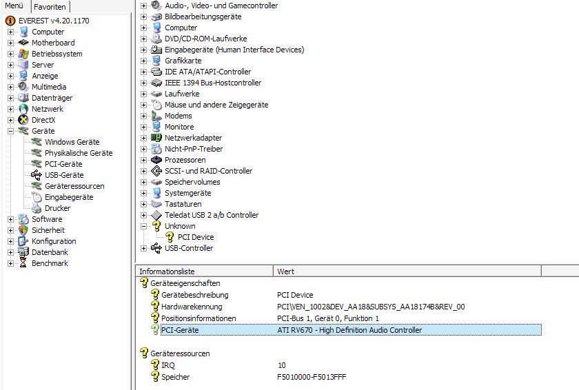

Fufialk Geschrieben 8. September 2008 Geschrieben 8. September 2008 Hallo, Ich habe vergangene Woche meine Grafikkarte upgegraded. Statt einer Radeon 1600 Pro arbeitet jetzt eine HD 3870 in meinem Rechner. Nach der Treiberinstallation und dem anschießenden Neustart fand XP plötzlich ein weiteres unbekanntes PCI Gerät. Everest Ultimate zeigte mir als installierte Hardware noch den RV670 Audio Controller an. Aber die Installation des ATI HDMI Audio Treibers, brachte keinen Erfolg. Kennt jemand dieses Problem? Liegt es eventuell an der bereits installierten Soundkarte? (SB Live Platinum 5.1) Hardware: Gigabyte GA-965P-DS4 Rev.1.0; Intel Core2Duo E4300 @ 2,7Ghz; 4x1GB MDT DDR2-667 @ 800 MHz; SB Live Platinum 5.1; 3x80GB Samsung SATAII HDD @ RAID0

Fufialk Geschrieben 9. September 2008 Autor Geschrieben 9. September 2008 Nun ja, was heißt, wenn keine Probleme entstehen deaktivieren. Ich würde schon gerne rausbekommen, was da los ist. Die Hardwarekennung lautet: PCI\VEN_1002&DEV_AA18&CC_0403 PCI\VEN_1002&DEV_AA18&SUBSYS_AA18174B Weiß jemand vielleicht, wie man das entschlüsseln kann? Soweit mich Google bisher gebracht hat, kann ich mit einiger Gewissheit sagen, daß es wohl ein AudioController ist. Die Frage ist nur welcher. Onboard Sound ist deaktiviert. Bei der Soundblaster 5.1 Platinum und auch dem LiveDrive konnte ich noch keine Probleme feststellen, weshalb ich auf den HDMI Audio der Radeon tippe. Und den werde ich früher oder später auch für Bluray Geschichten nutzen wollen. Vielleicht kann ja mal ein Radeon 3870 (Sapphire) mal für mich kucken, ob er diese Komponente und diese Gerätekennung bei sich findet.

Fufialk Geschrieben 9. September 2008 Autor Geschrieben 9. September 2008 So, Everest Ultimate hat das Gerät eindeutig als: ATI RV670 - High Definition Audio Controller identifiziert. Jetzt stellt sich nur noch die Frage, wo ich den passenden Treiber herbekomme. Die o.g. sind es nicht.
