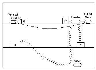

xk4fu Geschrieben 19. September 2008 Geschrieben 19. September 2008 nimm repeater oder strom lan her! bei mir versagt das wlan sogar auf der selben etage (gugg mal meine kleine grafik, wie ich mein lan aufgebaut hab)
