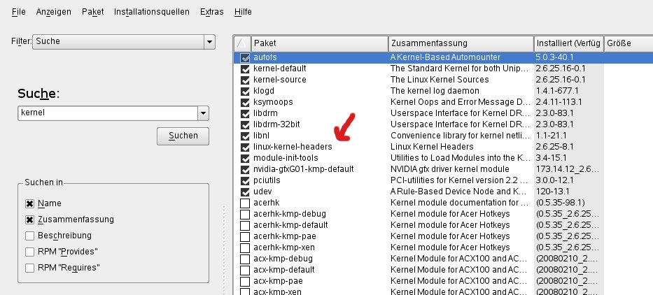

dr.dimitri Geschrieben 21. September 2008 Geschrieben 21. September 2008 Hi, ich hab den vmware-server am laufen, und ich vermute mal, Du brauchst auch noch das linux-kernel-header Paket. Dim
Gromsy Geschrieben 21. September 2008 Autor Geschrieben 21. September 2008 Hi, ich hab den vmware-server am laufen, und ich vermute mal, Du brauchst auch noch das linux-kernel-header Paket. Dim im yast finde ich das nicht, egal ob ich linux, kernel oder header eingebe. wo liegt das auf der Suse-DVD bzw. wo kann ich mir das ziehen?
dr.dimitri Geschrieben 21. September 2008 Geschrieben 21. September 2008 Also ich hab auch die 11er. Du müsstest das Paket schon haben. Dim
Gromsy Geschrieben 22. September 2008 Autor Geschrieben 22. September 2008 achso ja die meintest du, die habe ich nicht in Betracht gezogen, denn diese waren bereits vorinstalliert, sprich der haken war schon im yast gesetzt, ohne dass ich es mal selber von Hand installiert hätte. Habe dabei im Yast eine Standard-Neuinstallation mit KDe 3.5 gemacht, ohne irgendwelche pakete oder software rauszunehmen. Hat das problem leider nicht gelöst.
dr.dimitri Geschrieben 22. September 2008 Geschrieben 22. September 2008 Also ich hab das jetzt auch mal gemacht. Hab mir den Tarball für 64 Bit systeme gezogen und installiert: What is the location of the directory of C header files that match your running kernel? [/lib/modules/2.6.25.16-0.1-default/build/include] Extracting the sources of the vmmon module. Building the vmmon module. Using 2.6.x kernel build system. make: Entering directory `/tmp/vmware-config0/vmmon-only' make -C /lib/modules/2.6.25.16-0.1-default/build/include/.. SUBDIRS=$PWD SRCROOT=$PWD/. modules make[1]: Entering directory `/usr/src/linux-2.6.25.16-0.1-obj/x86_64/default' make -C /usr/src/linux-2.6.25.16-0.1 O=/usr/src/linux-2.6.25.16-0.1-obj/x86_64/default/. modules CC [M] /tmp/vmware-config0/vmmon-only/linux/driver.o CC [M] /tmp/vmware-config0/vmmon-only/linux/hostif.o ... Keine Probleme. Hast Du auch die aktuellste Version und richtige Architektur genommen? Dim
Gromsy Geschrieben 22. September 2008 Autor Geschrieben 22. September 2008 ok Problem scheinbar gelöst. Hab auf deinem Screenshot gesehen, dass du das Paket kernel-default installiert hast. Habe das dann auch gemacht und habe dann mitgekriegt dass mein Linux mich zum neustart auffordert. Nach diesem Reboot konnte ich dann mit einem neueren Kernel starten. die installation lief jetzt durch.
