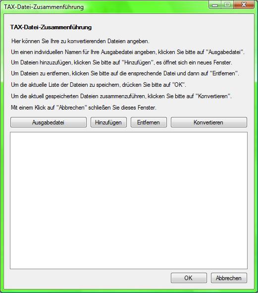

Hallo Leute!
Habe mal wieder ein Problem . . .
unten seht ihr ein von mir erstelltes Programm, was aber noch nicht fertig ist . . .
Folgendes:
Ich habe eine Listbox,
in diese sollen die Namen von Dateien rein.
Verknüpft soll das Ganze mit einem Dataset sein . . .
Ich brache also einen Verweis von der Liste (wenn ich ein Element anklicke)
auf den Eintrag im Dataset (dort steht drin: Dateiname und - Pfad).
Das ist dafür, dass wenn man auf Löschen klickt, man auch den Dataset-Eintrag löscht und nicht nur den Listbox-Eintrag.
Und: Ich möchte beim Button Abbrechen das Fenster schließen,
habe so ziemlich alles probiert (this.close, application.close oder ähnliches)
Hier ein wenig vom Code:

Hm, aber was muss ich denn dort ändern?
Wenn ich derzeit dort auf Entfernen klicke, kommt die Meldung dass dies nicht geht, weil die Source festgelegt ist.
