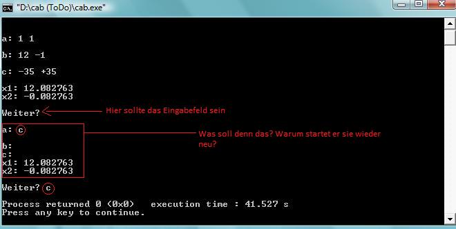

Also wenn ich tatsaechtlich richtig verstanden habe, macht die While Schleife folgendes:
Solange Bedingung nicht erfuellt, mache weiter oder gehe die Schleife xMal durch!
Zwar macht die Schleife auch das, jedoch startet sie wenn ich mich richtig ausdruecke die Funktion erneut. Und ich muss daher den Buchstaben c 2x eingeben.
Wie kann man das vermeiden?
Ich dachte da an so ein break; Befehl in einem if block... aber wozu dann das while...
Ich will es unbedingt nur mit while... (wenn das überhaupt moeglich ist)
MfG

Dann habe ich mich eben leider doch falsch ausgedrueckt...
Also, wie man sieht habe ich oben in der While Schleife (close != c),
und unten also am ende der While Schleife habe ich scanf("%c", &close).
Wobei moment es wird ja nicht gewartet bis ich etwas bei >>Weiter?<< eingegeben habe oder? Das heißt ja dann das die while schleife sofort die abbruchbedingung c benoetigt oder? Nun ja sieht selbst...
EDIT:
Hoppla!
So jetzt!
  Zitat
Solange Bedingung nicht erfuellt, gehe die Schleife xMal durch!
Bearbeitet von squidward
hallo,
zunächst einmal sollte man Variablen vor der Verwendung generell ordentlich initialisieren (siehe "close").
scanf("%c"...) halte ich in diesem Fall für suboptimal.
<VERMUTUNG>Das die Schleife zweimal durchlaufen wird, könnte daran liegen, dass der Druck auf die "Enter"-Taste ebenfalls noch im stdin Puffer liegt und die Schleife somit nochmal durchlaufen wird.</VERMUTUNG>
Wenn man unbedingt scanf verwenden möchte, müsste man einen flush auf stdin machen (dieser ist, soweit ich weiß, unter C nicht definiert, also auch keine schöne Lösung - trotzdem funktionierte es bei meinem MS VC 2008 Compiler, was aber nichts bedeutet).
Ich würde an der scanf Stelle ein getchar verwenden - das befreit dich IMHO von den meisten Problemen und Compiler-spezifischen Umgebungen an dieser Stelle.
gruß
mep
Hi,
Jo funzt jetzt, jedoch musste ich auch an der >>while Schleife<< ein getchar() fuegen.
=> Das Prog. fraegt schon am Anfang nach der ich sag mal Abbruchsbedingung 'c', aber im großen und ganzen ist es Ok! Es funzt!
Danke! :)
