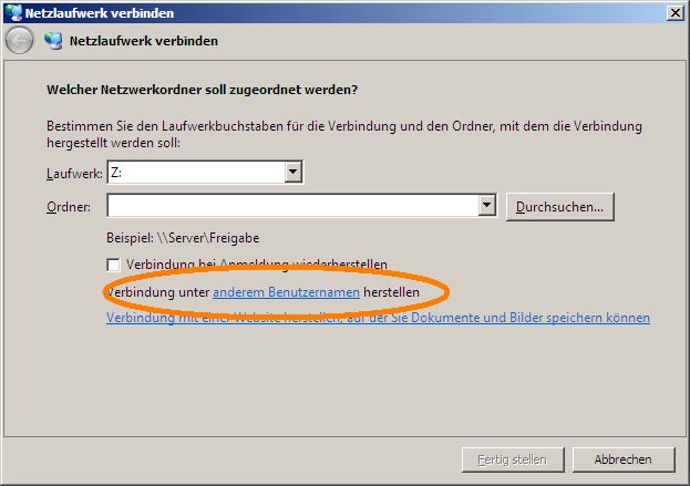

robotto7831a Geschrieben 5. Oktober 2008 Geschrieben 5. Oktober 2008 Dann gib im Dialog Netzlaufwerk verbinden einen Benutzer und ein Paswort mit. Frank

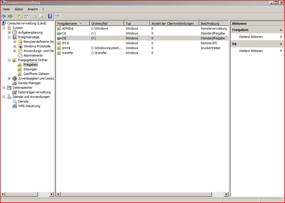

Amstelchen Geschrieben 6. Oktober 2008 Geschrieben 6. Oktober 2008 systemsteuerung > verwaltung > freigaben > freigegebene ordner. wenn die dort nicht aufscheinen, dann anlegen. s'Amstel
Crash2001 Geschrieben 6. Oktober 2008 Geschrieben 6. Oktober 2008 fachinfo007 schrieb: Und wie aktiviert man die administrativen Freigaben?Falls das nicht in der Registry ausgeschaltet wurde, sollten die eigentlich nach jedem Neustart wieder automatisch angelegt werden, bzw sie sollten automatisch vorhanden sein.

robotto7831a Geschrieben 6. Oktober 2008 Geschrieben 6. Oktober 2008 Dann gib doch im Netzlaufwerk verbinden Dialog einen User und ein Passwort mit. Frank

fachinfo007 Geschrieben 7. Oktober 2008 Autor Geschrieben 7. Oktober 2008 OK Bin nun zu dem Fenster mit dem Benutzernamen gekommen, aber egal welches ich eingebe, keins funktioniert. Passwörter habe ich natürlich auch eingegeben

steve2604 Geschrieben 7. Oktober 2008 Geschrieben 7. Oktober 2008 Der Administrator selbst ist natürlich gemeint. Weshalb sollte aber ein Admin bei Vista "ausgeschaltet" sein :confused: Schau doch mal in die Benutzerkonten rein, ob er vorhanden ist. Bei XP ganz einfach zu finden: Arbeitsplatz rechts klicken -> "Verwalten" -> "Lokale Benutzer und Gruppen" -> "Benutzer" (bitte nicht über die Systemsteuerung in die Benutzerkonten gehen) Auf der rechten Seite siehst Du dann alle Benutzer, u.a. auch den Admin. Falls ein rotes Kreuz davor ist, musst Du über die Eigenschaften das Adminkonto wieder aktivieren. Vergib ggf. bei der Gelegenheit auch nochmals ein Passwort für den Admin. Wie es bei Vista aussieht kann ich Dir leider nicht sagen. Ich hoffe, dass es sich da ähnlich verhält. Solltest Du immer noch keinen Erfolg haben, schreib mir einfach eine PN.
fachinfo007 Geschrieben 7. Oktober 2008 Autor Geschrieben 7. Oktober 2008 Ja man muss zwischen dem Konto ADMIN und dem Konto ADMINISTRATOR unterscheiden. Bei XP ist das Konto ADMINISTRATOR standardmäßig AKTIVIERT Bei meinem VISTA HOME PREMIUM ist dies deaktiviert aus sicherheitsgründen, weil ja bei xp kein pw ohne nachhilfe vergeben wird.
fachinfo007 Geschrieben 7. Oktober 2008 Autor Geschrieben 7. Oktober 2008 Also das kommt wenn man bei vista unter computer verwalten geht
