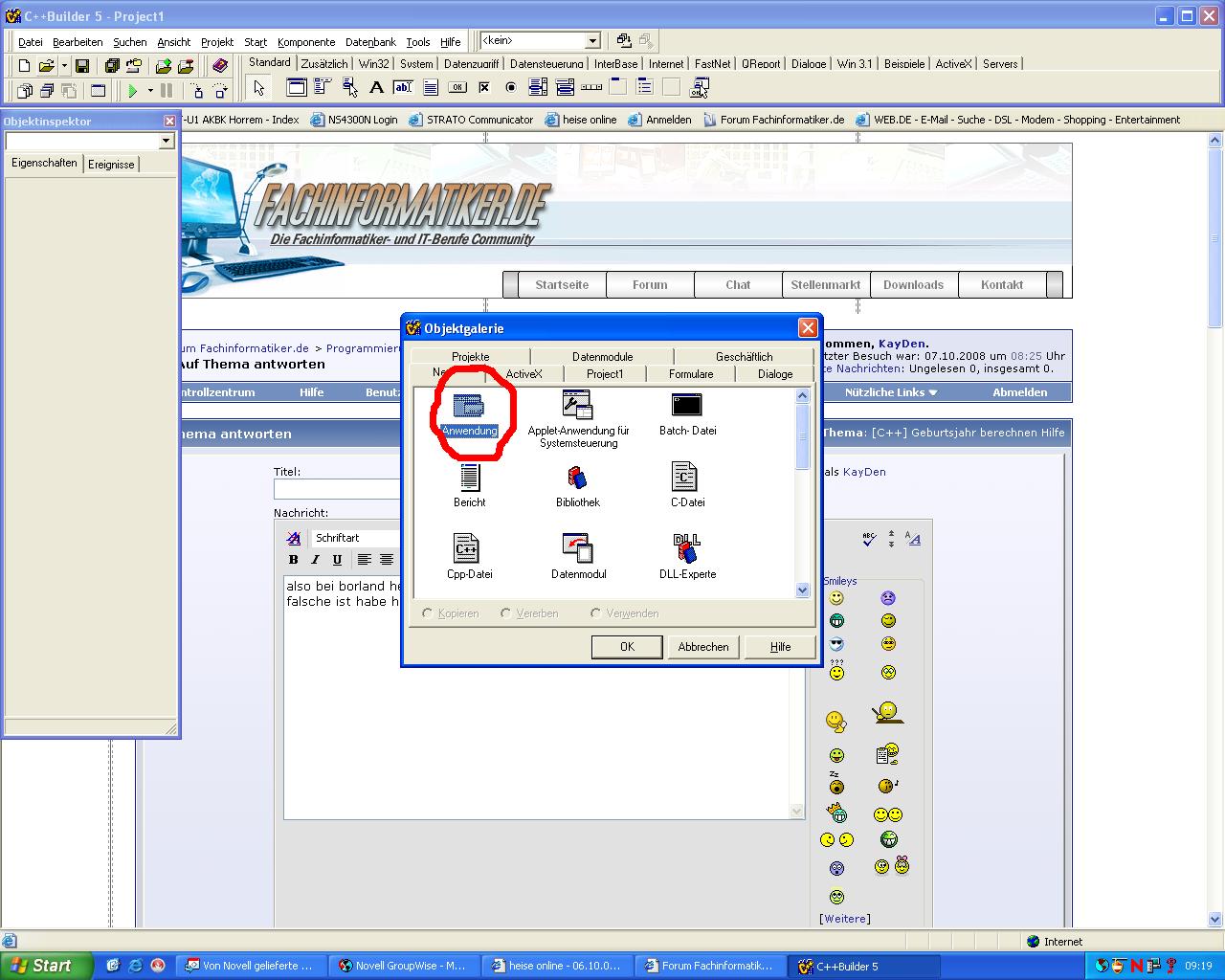

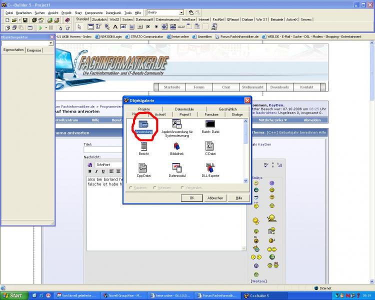

Kann das sein, dass du keine Win32-Konsolenanwendung (oder wie auch immer das bei Borland heißt) ausgewählt hast, als du das Projekt erstellt hattest?!
also bei borland heisst das einfach nur anwendung kann sein das es das falsche ist habe hier als anhang mal nen screenshot gemacht.
jop hab es jetzt musste es mit den konsolen experte machen habe mich schon gewundert why daas net geht thx nochmal.
