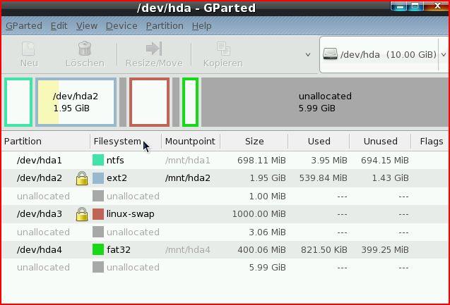

fachinfo007 Geschrieben 8. Oktober 2008 Autor Geschrieben 8. Oktober 2008 Also habe eine erste partition mit ntfs angelegt aber ohne windows eine hda2 als system würde ich das nennen eine hda3 linux swap ( linuxswap, die funktioniert auch schon) und eine hda4 als private daten Im Anhang genaueres. In Virtualbox steht IDE Primärer Master Den Teil aus der Anleitung mit den ## Zeichen für Windows habe ich weggelassen. Im
Crash2001 Geschrieben 9. Oktober 2008 Geschrieben 9. Oktober 2008 [...]Den Teil aus der Anleitung mit den ## Zeichen für Windows habe ich weggelassen. ImWas auch immer du damit jetzt genau meinst. schau mal nach, ob alle Verzeichnisse/Dateien so existieren, wie sie in der menu.lst verwendet werden.
