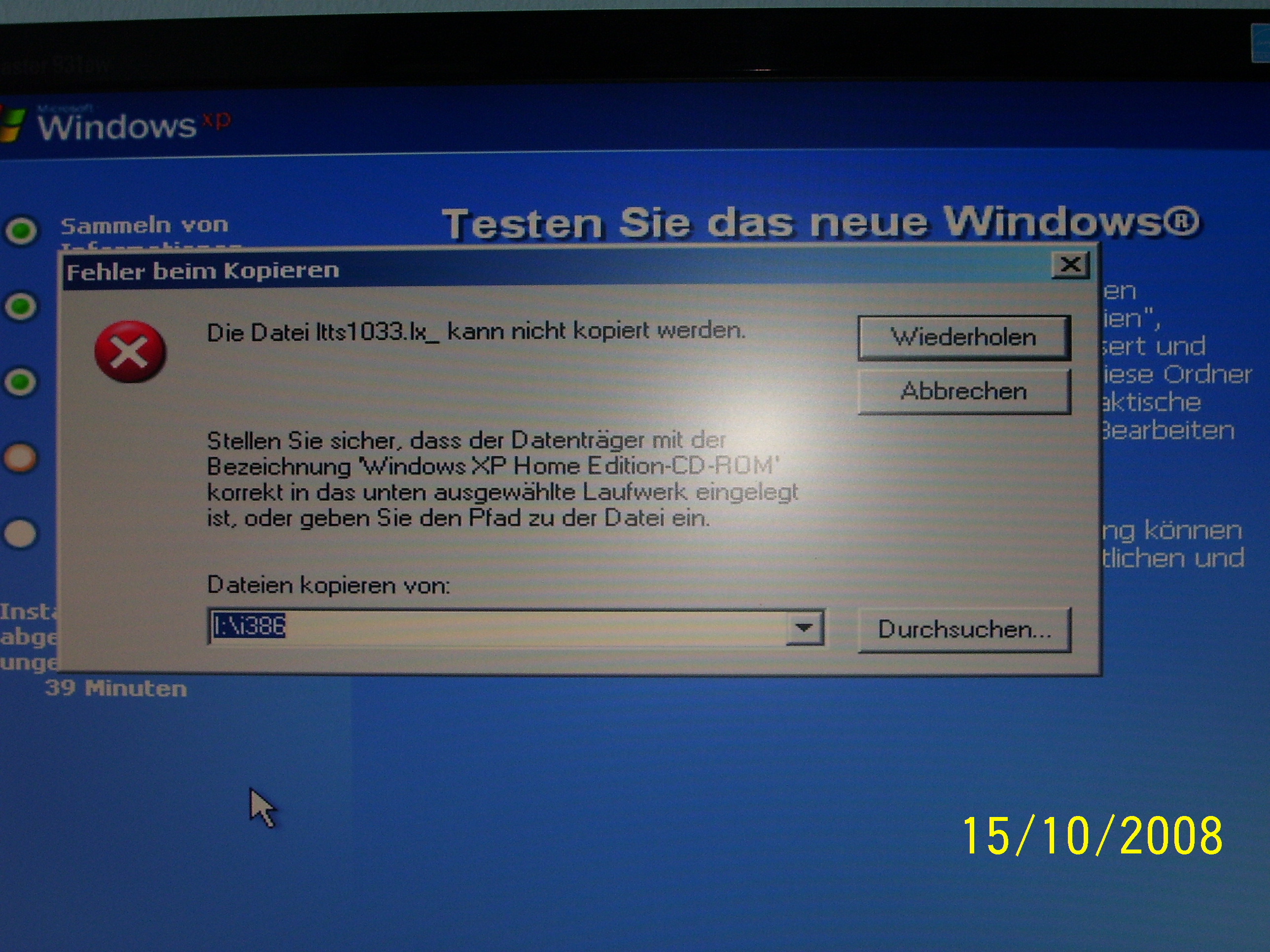

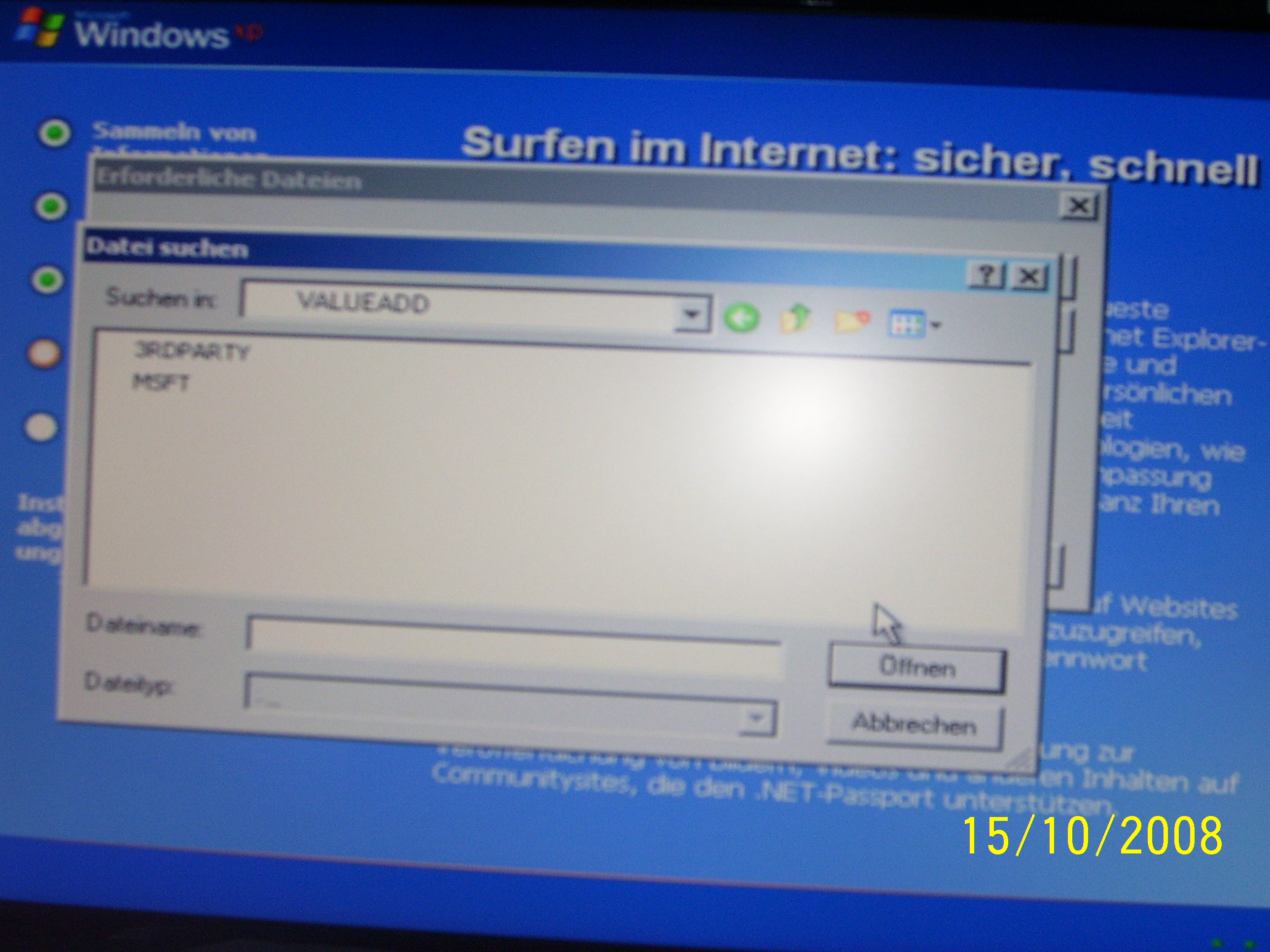

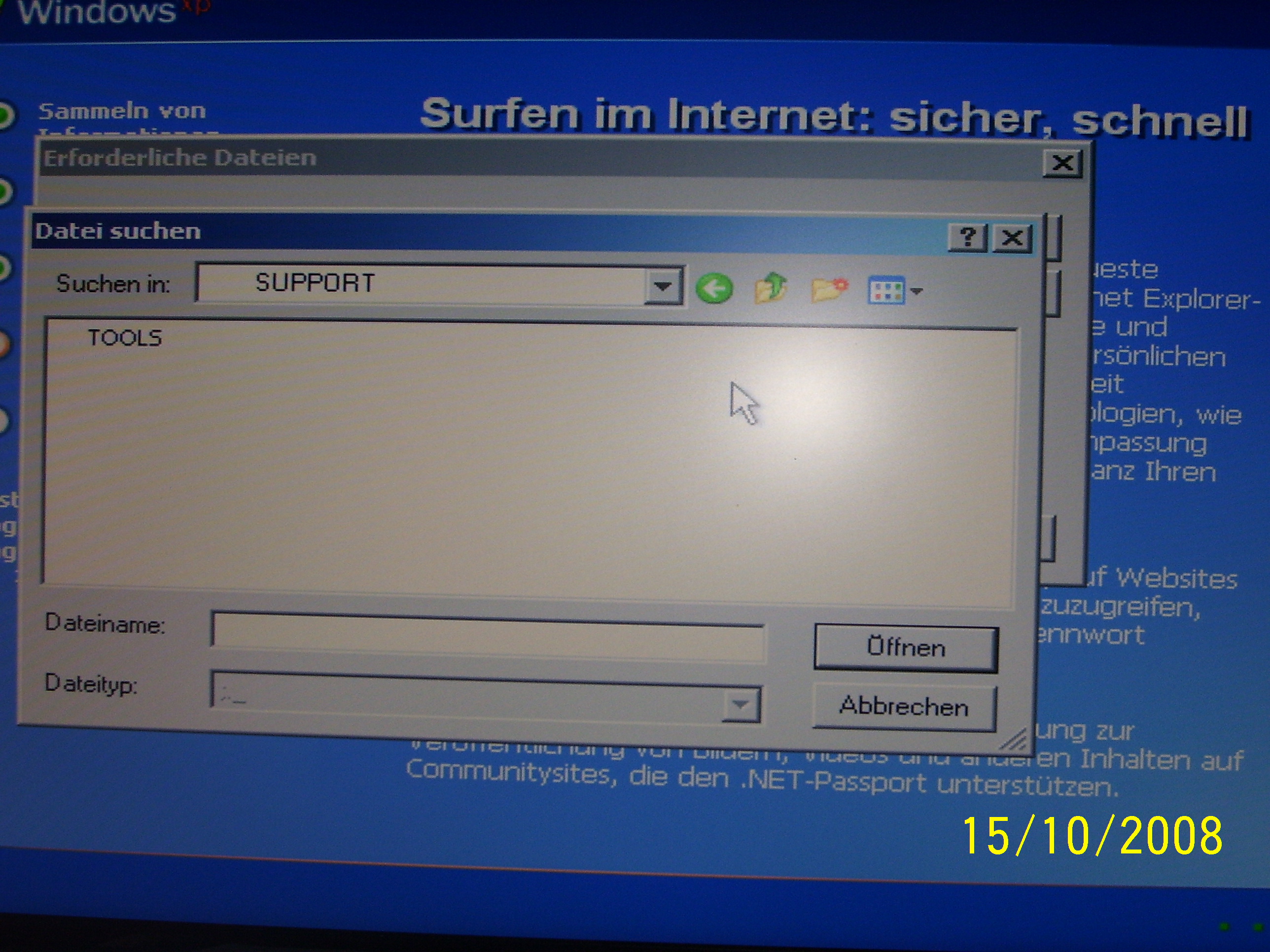

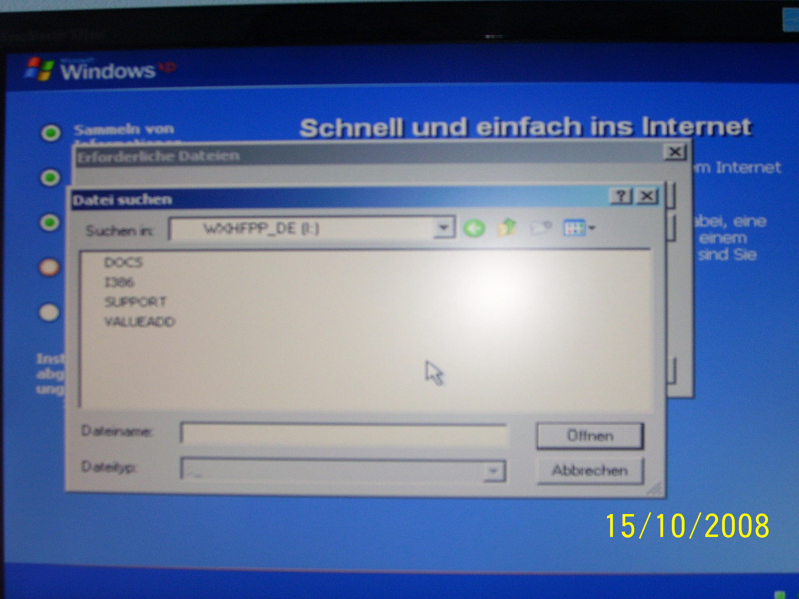

Barcelona85 Geschrieben 17. Oktober 2008 Geschrieben 17. Oktober 2008 hallo leute ich hoffe jemand kann mir helfen! ich bin grad dabei xp zu installieren. und nach dem ich die partition formatiert hab hat xp angefangen die daten zu kopieren und dann kam folgende meldung: "Die Datei dvdplay.exe konnte nicht kopiert werden" 3 möglichkeiten hab ich: 1. nochmal versuchen zu kopieren 2. überspringen und weitere daten kopieren 3. installation abbrechen 1. hab ich zweimal ohne erfolg versucht und wenn ich überspringe? ist diese datei wichtig? oder was soll ich eurer meinung nach tun? lg und danke im voraus:)
daSiFox Geschrieben 17. Oktober 2008 Geschrieben 17. Oktober 2008 Also die Datei ist nicht so wichtig, dass du se unbedingt installieren musst. Startet dir lediglich deinen Media Player sobald du ne DVD einlegst.. Also bevor du XP gar nicht installieren kannst, überspring die Datei.

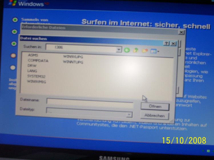

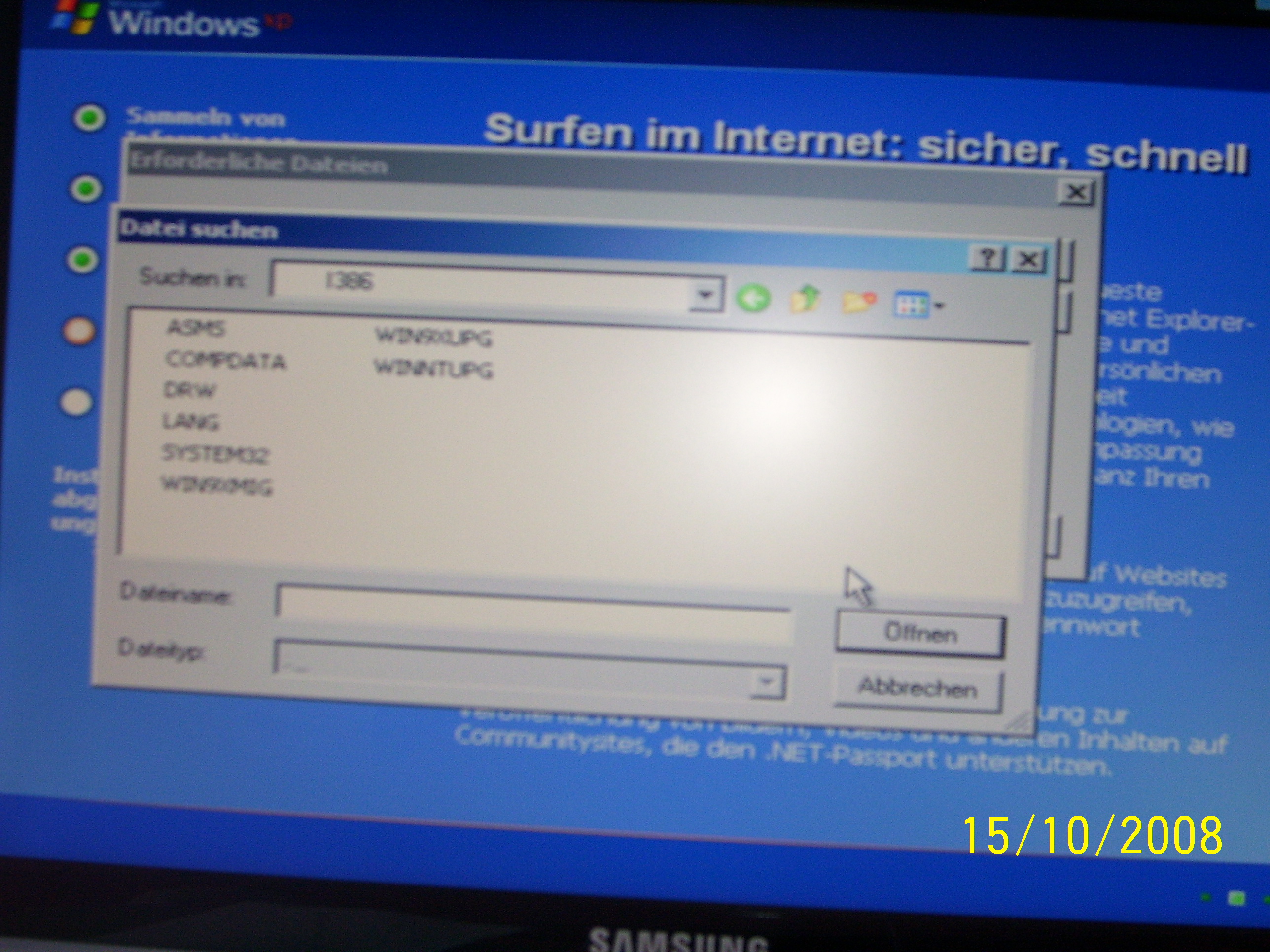

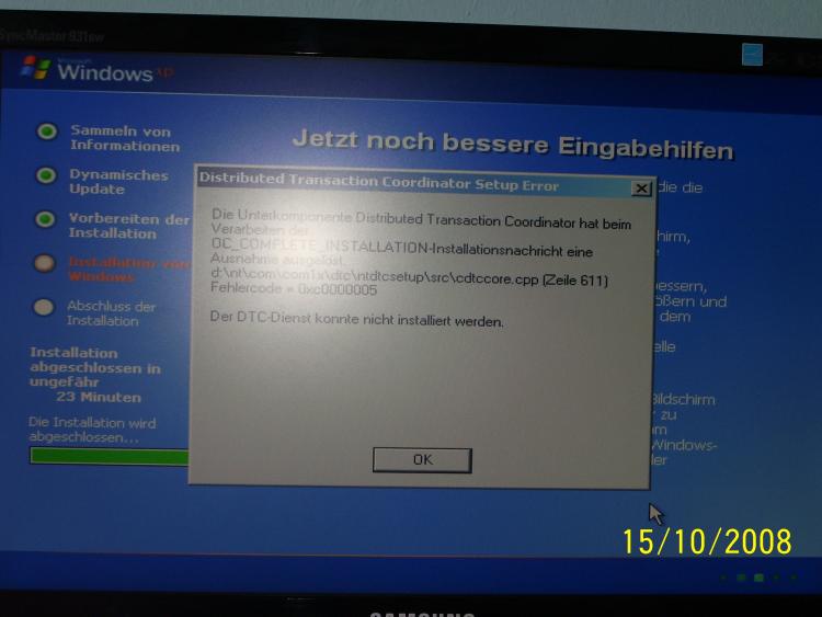

Barcelona85 Geschrieben 17. Oktober 2008 Autor Geschrieben 17. Oktober 2008 oh mein gott es konnten so viele dateien nicht kopiert werden: dvdplay.exe hid.dll mdwmdmsp.dll mf.sys msyuv.dll nikedrv.sys spnike.dll sprio600.dll sprio800.dll fsvga.sys msh263.drv und dann kam diese meldung: siehe grafik leute habt ihr wirklich keine ahnung was das ganze soll? wäre wirklich nett wenn ihr mir hilft! danke
Barcelona85 Geschrieben 17. Oktober 2008 Autor Geschrieben 17. Oktober 2008 kommt euch das bekannt vor? ich weiss nicht mehr weiter

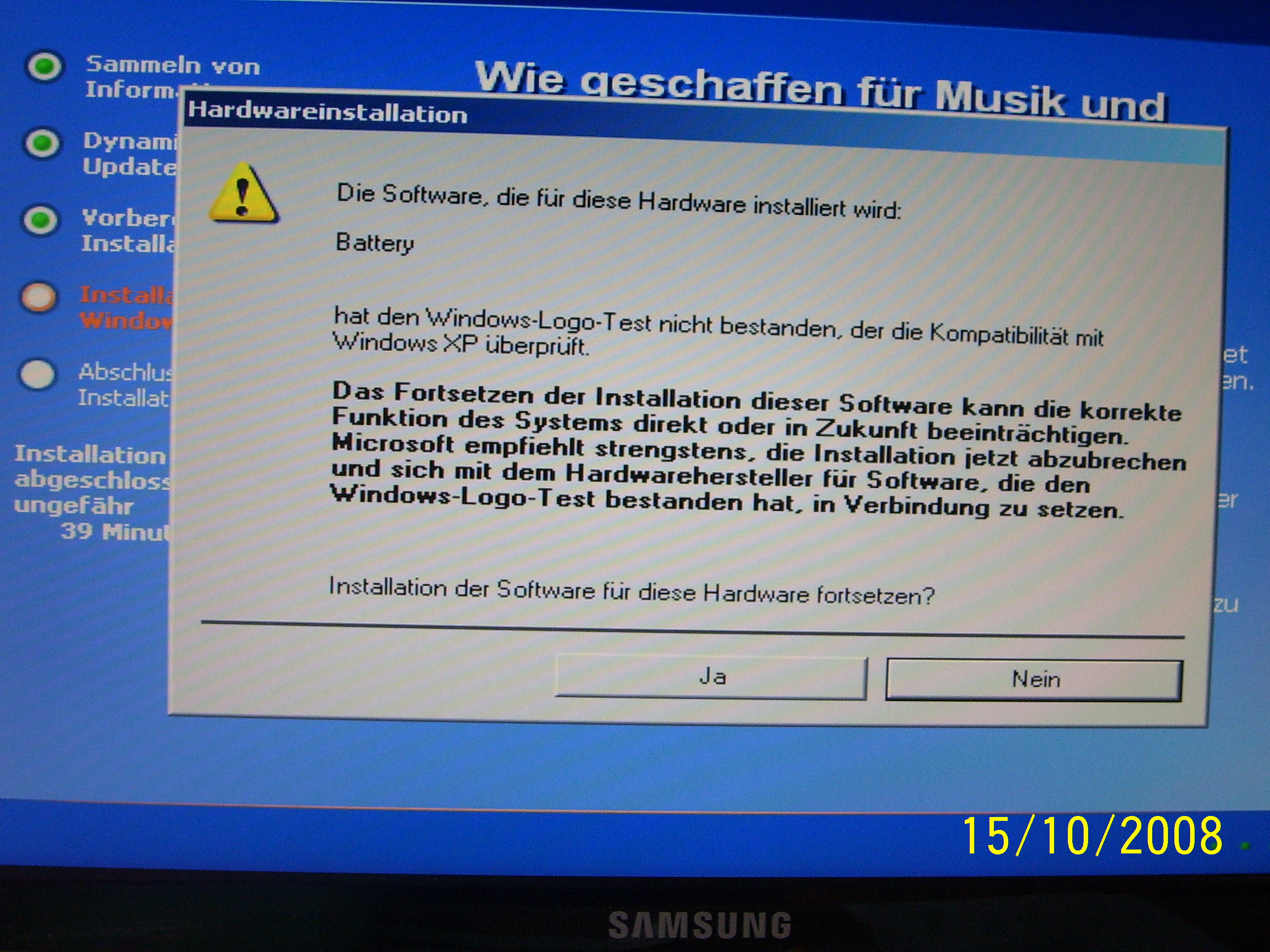

ghoe Geschrieben 17. Oktober 2008 Geschrieben 17. Oktober 2008 hi Barcelona85, mh hatte ich auch schon mal, bei mir war die WinXP CD einfach nur kaputt! Wenn du kannst nimm ne andere. Zu dem Fehler auf dem Bild, gehe davon aus das du Windows auf nem Laptop installieren willst. Dann könnte es sein das die Hardware bei Microsoft nicht bekannt ist. Wüsste nicht das die Hardware schaden nehmen könnte wenn du ihn das einfach Installieren lässt. mfg ghoe
geloescht_KaelteContainer Geschrieben 17. Oktober 2008 Geschrieben 17. Oktober 2008 ich kenn sowas nur von defekten Datenträgern. Also wenn die CD/DVD zerkratzt ist, zB

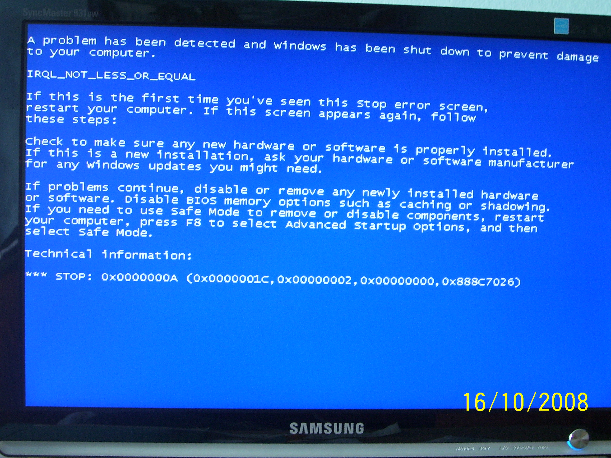

Barcelona85 Geschrieben 17. Oktober 2008 Autor Geschrieben 17. Oktober 2008 danke für die antwort das mit cd kaputt oder zerkratzt ist kann nicht sein, da vor kurzem problemlos ging. und ich möchte xp auf einen pc und nicht laptop installieren. kurz vor der installation bekam ich die meldung: grafik dann war ich kurz weg und dann ist der pc schon von allein runter und hochgefahren und komischerweise frag in welchen modus ich hochfrahren will. ich hab zuerst normal dann abgesichtern ausprobiert, aber kommt nicht bis zum xp fährt immer wieder runter kurz davor bluescreen (1-2 sec.) komisch findet ihr nicht?
Gast Geschrieben 17. Oktober 2008 Geschrieben 17. Oktober 2008 Ist es eine Originalcd? Oder ist es eine gebrannte mit angepasster Installation? Aus meiner Erfahrung: 99% solcher Kopierprobleme liegen an defekten Speicherriegeln. XP ist während der Installation extrem empfindlich auf defekte Speicher.

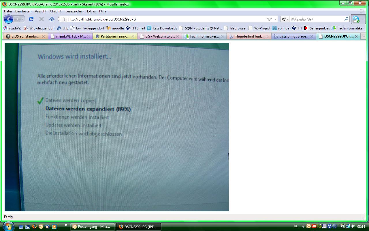

Barcelona85 Geschrieben 17. Oktober 2008 Autor Geschrieben 17. Oktober 2008 Ist es eine Originalcd? Oder ist es eine gebrannte mit angepasster Installation? das ist original cd. doch ich kann xp nicht starten und versuch jetzt vista (gebrannt) zu installieren. doch bei dateien werden expandiert ist fast bis 92% gekommen und nun zeigt diese meldung: hast du ne ahnung?
Gast Geschrieben 17. Oktober 2008 Geschrieben 17. Oktober 2008 hast du ne ahnung? *hust* 99% solcher Kopierprobleme liegen an defekten Speicherriegeln. Hast du die Speicher mal mit memtest o.ä. überprüft?

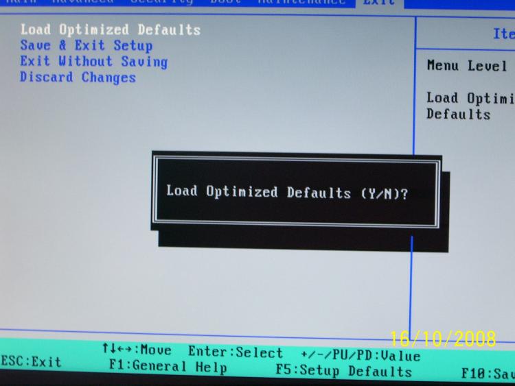

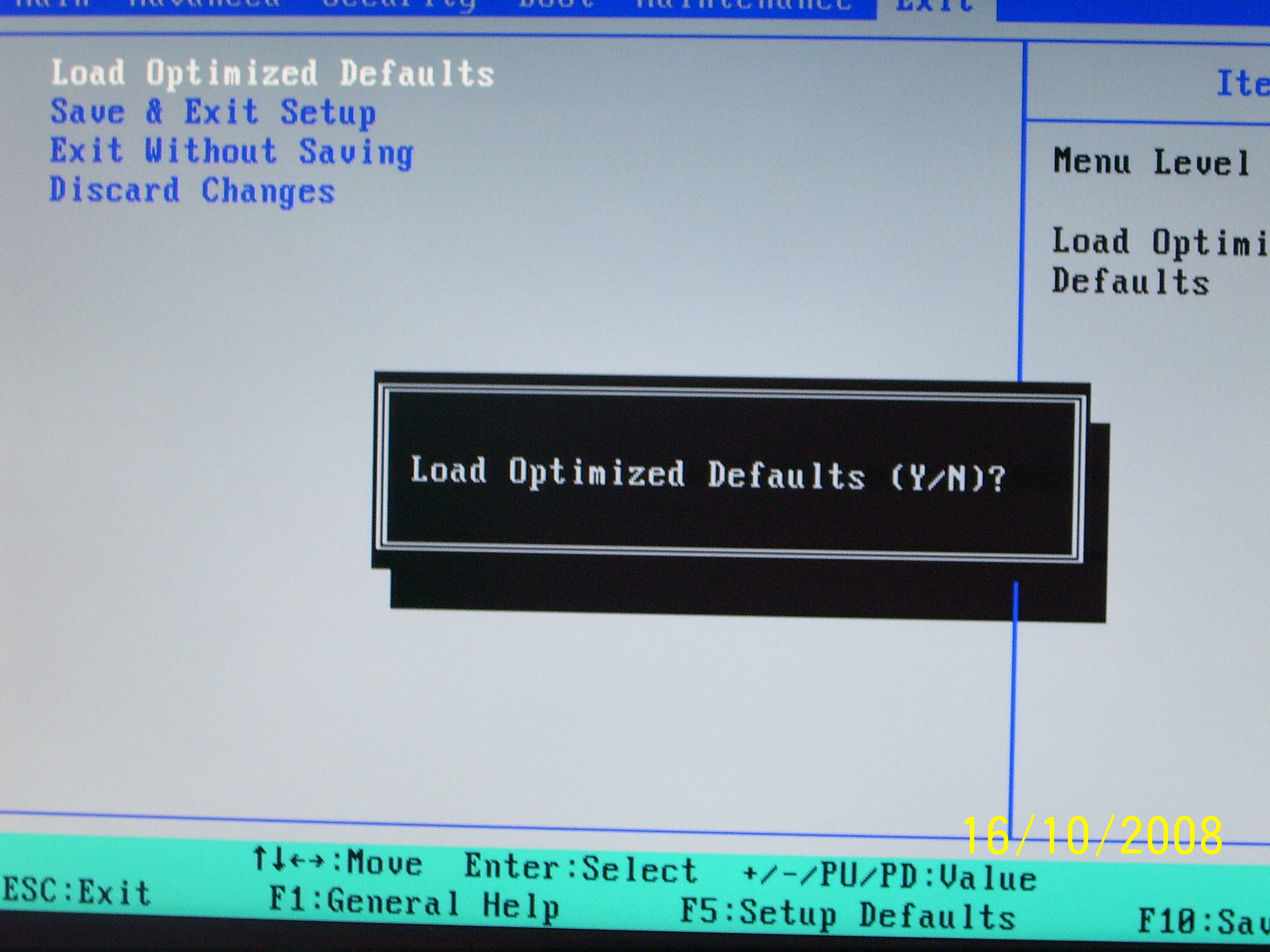

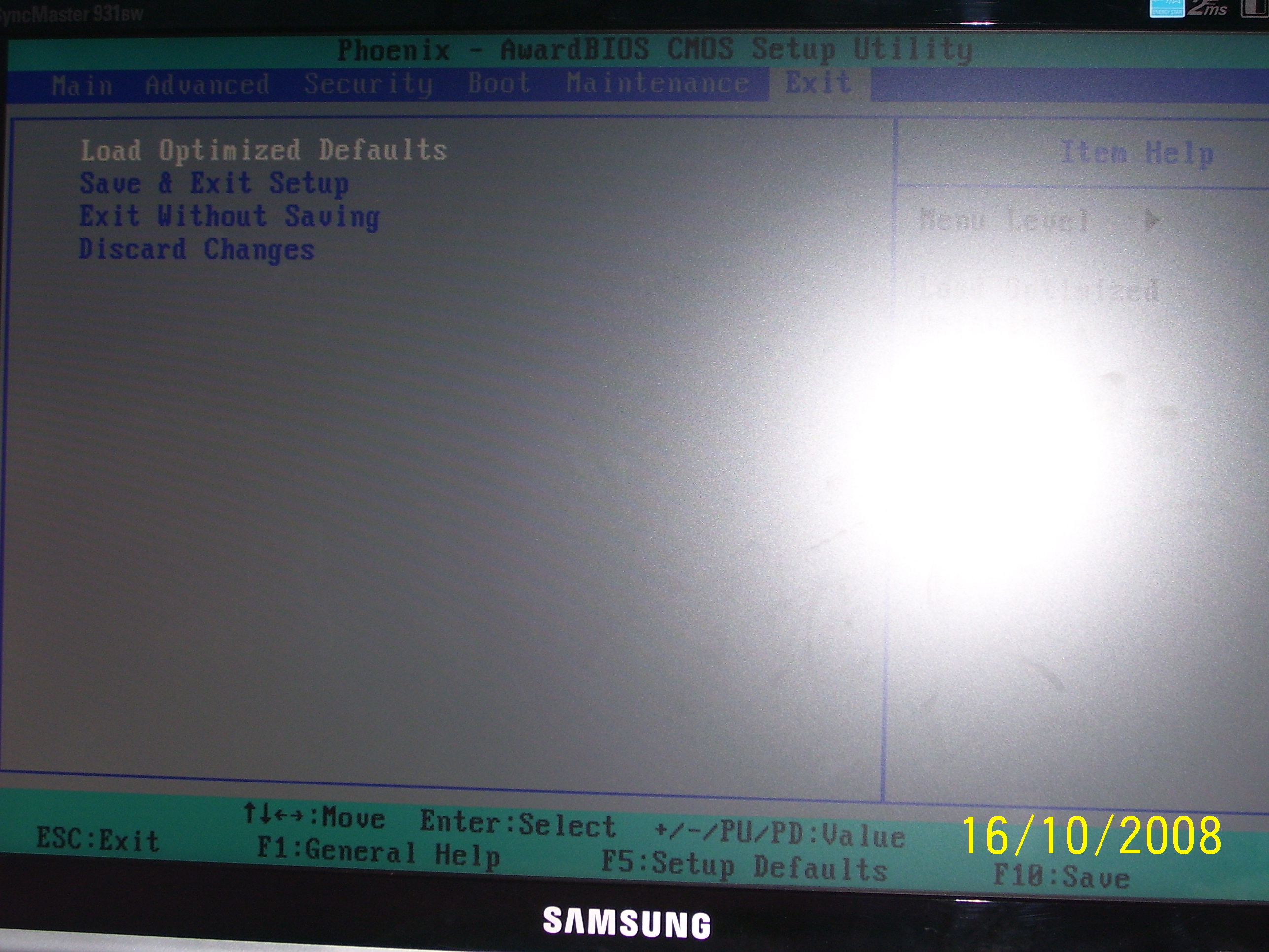

Barcelona85 Geschrieben 17. Oktober 2008 Autor Geschrieben 17. Oktober 2008 Windows Memory Diagnostic? irgendwie kann ich in bios unter exit kein default values finden bei mir nur: ist default values= load optimized defaults? und wie kann ich von N auf Y umstellen? hab schon alle Knöpfe ausprobiert.
