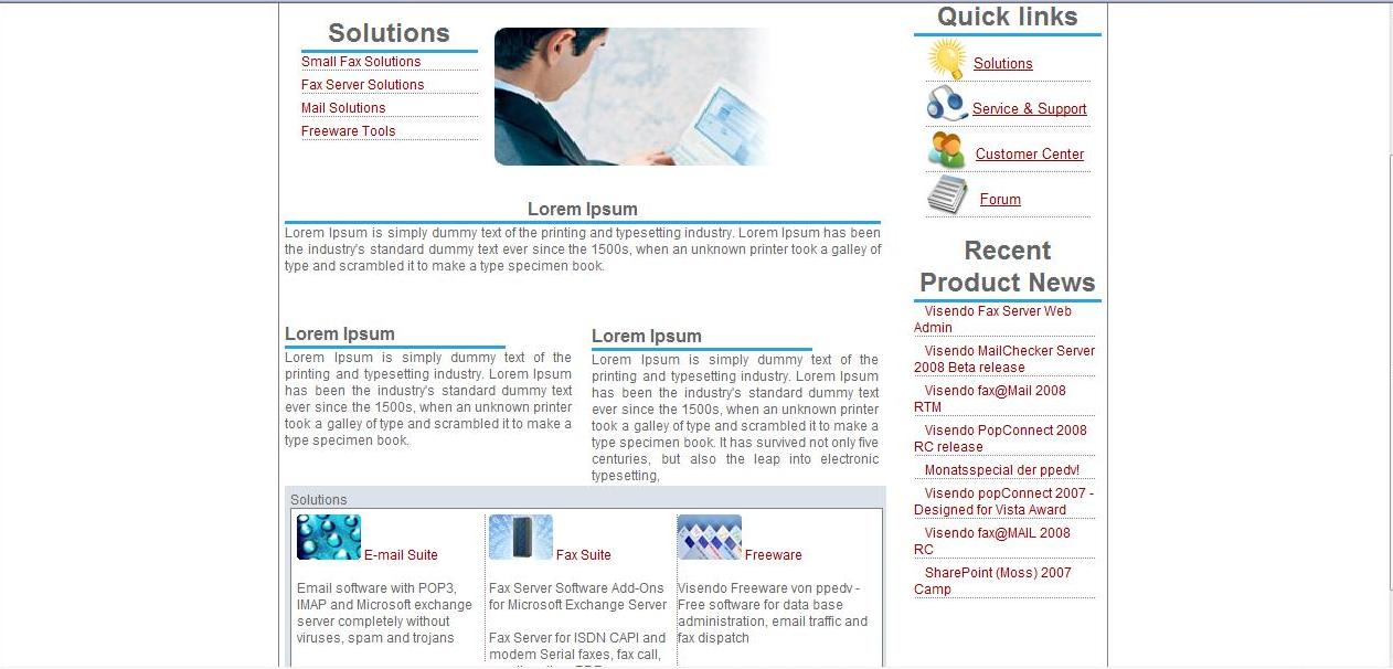

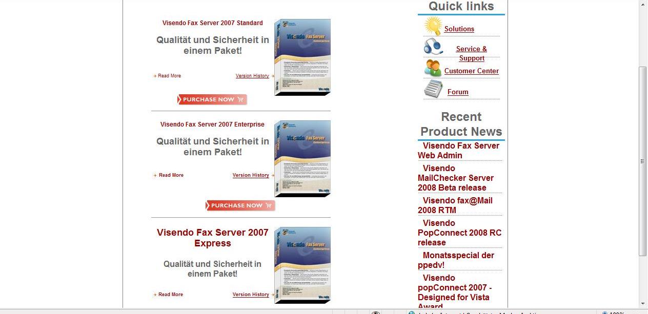

Ich vermute ja, dass es was mit der Vererbung bzw. den teilweise zuviel verschachtelten CSS Styles (vor allem innerhalb der ASP Anweisungen) zusammenhängt. Nur, abgesehen von 3 Seiten wird ja alles korrekt angezeigt. Und auch die 3 Problemseiten hängen an den gleichen Stylesheets. Ich häng mal 2 Screenshots an. Ich weiß, das man darüber keine Codefehler sehen kann, aber schaden kanns ja nicht.
