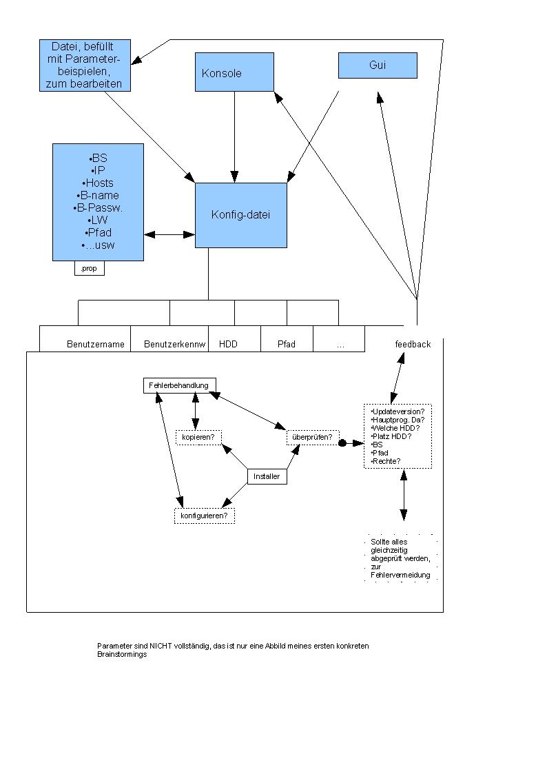

colisa Geschrieben 12. Januar 2009 Autor Geschrieben 12. Januar 2009 hier mein erstes Brainstorming. gibts ne Möglichkeit, das auch ohne die Properties-datei zu lösen? also irgenwie einen Installer anders aufzuziehen?

Bubble Geschrieben 12. Januar 2009 Geschrieben 12. Januar 2009 colisa schrieb: Ausgrenzen könnte ich die eigentlich Programmierung, die eh den geringsten Teil darstellt. Die Umsetzung soll weglassen und es sollen nur "so könnte man es vielleicht machen" Vorschläge unterbreitet werden? Warum soll die Programmierung nur den "geringsten Teil" darstellen und was ist mit Testläufen? Wie sieht es mit der Unsterstützung von Deinstallationen aus? Auch das ist wichtig. Für Windows gibt den Windows-Installer, auf dem viele Lösungen aufsetzen. Warum soll dieser zur Installation der Software auf Windows-Systemen nicht verwendet werden?
flashpixx Geschrieben 12. Januar 2009 Geschrieben 12. Januar 2009 colisa schrieb: hier mein erstes Brainstorming. Zu Deinem Brainstorming will ich direkt einmal anmerken, was bringt Dir die HDD in Deiner Konfig, wenn Du unter einem Unix arbeitest. Die HDD ist unter /dev zu finden, sagt aber noch gar nichts über den Pfad oder gar den Mountpoint aus. Zusätzlich was hat in einem Installer der Benutzername oder sogar das Passwort zu suchen. Ich als Entwickler kenne das noch nicht einmal und halte diese Information für sehr "sicherheitsbedenklich" Weiterhin möchte ich noch anmerken, was kommt nachher aus Deinem Installer heraus? Eine exe-Datei wird nicht auf einem Unix laufen, ein Shellscript nicht auf einem Windows. In welchem Format stellst Du die Daten zur Verfügung, Zip Funktionalität bieten z.B. Win NT, 9x nicht, Rar wird selten bei einem Unix installiert. Ich halte das Projekt als Abschlussprojekt in 70 Stunden zu realisieren für absolut unrealistisch, da es einmal schon bestehende Systeme gibt, ebenso wie die Komplexität zu umfangreich ist Phil
colisa Geschrieben 13. Januar 2009 Autor Geschrieben 13. Januar 2009 Du hast schon recht, einige Punkte sind nicht an der richtigen Stelle. auch wenn ich das ganze vielleicht für windows mehr oder weniger(eigentlich weniger) formuliert habe(siehe das HDD, nächstes mal schreib ich FP), das liegt daran, das ich meist windows nutze. In was ich das schreiben werde, leg ich mit einer Entscheidungsmatrix fest. Ich denke mal, Java kommt da atm in Betracht, da man dann Sytemunababhängig programmieren kann. Umso mehr staune ich darüber, das du über Linux in Bezug auf meinen ersten, NICHT PERFEKTEN Entwurf stolperst, da du ja Programmierer bist. Ferner muss ja als erstes das BS überprüft werden(eine einfache Fallunterscheidung). Mit dem Antrag haste natürlich recht, aber ich mach mir lieber zu früh Gedanken als zu spät.:cool: Zumal ich während meines Praktikums dazu angehalten werde, mich möglichst nur mit der Entwicklung zu beschäftigen, was ich ja auch selber will:) Hast du denn ne Idee, die du mir graphisch darstellen könntest, so vom Aufbau her?:confused: Muss net perfekt sein, nur ein Gedankenanstoss, deswegen schreibe ich hier ja. Es hört sich so an, als ob du auch ne konkrete IDEE hättest, auch in Bezug auf die Lösung zur Überprüfung(in deinem Fall:) des Betriebssystems. wie gesagt, es kommt mir nur auf die idee an, net auf das perfekte(das muss man ja ausarbeiten^^). Schönen Dank schonmal fürs Interesse, flashpixx, MfG, colisa
colisa Geschrieben 13. Januar 2009 Autor Geschrieben 13. Januar 2009 Bubble schrieb: 1.was ist mit Testläufen? 2.Wie sieht es mit der Unsterstützung von Deinstallationen aus? Auch das ist wichtig. 3.Warum soll dieser zur Installation der Software auf Windows-Systemen nicht verwendet werden? 1.Testläufe, an die denke ich auch schon, die kommen als erstes. 2.Deinstallation ist dasselbe, nur rückwärts, gut programmiert, müsste so etwas fast(!) von alleine gehen. Das gehört übrigens zu den Prinzipien von den design patterns(Entwurfsmustern). 3.Es gibt diverse Schwächen beim installshield, welche mir schon gezeigt wurden. Man kann die GUI noch erheblich verbessern. Schönen dank für deine Fragen, Bubble, hast du vielleicht noch mehr ideen/anregungen? immer her damit!

colisa Geschrieben 13. Januar 2009 Autor Geschrieben 13. Januar 2009 flashpixx schrieb: Wie soll das funktionieren? Ein Installer, kopiert ja nicht nur einfach Programme, sondern passt ggf auch gewisse Einstellungen des OS an. Bei Windows liegen diese in der Registry, bei Linux im Home Verzeichnis des Users bzw unter /etc. Das was ich kenne ist ein Installer für Java Applikationen, der natürlich da er selbst in Java geschrieben wurde, auch Crossplattform läuft. Ein Installer in PHP macht meines Erachtens keinen Sinn, denn dafür muss ich ja erst einmal den PHP Interpreter installieren und warum soll ich den auf mein Desktopsystem installieren, PHP läuft auf meinem Server. Bei C++ wirst Du das Problem mit der GUI haben, das was man verwenden kann ist Qt, aber die Libs muss ich auch installiert haben, bevor ich Deinen Installer verwenden kann. Für mich muss ein Installer kompakt sein, d.h. ich will ein Programm installieren, ohne mit gleich noch ein Haufen anderer Libs drauf zu packen, bevor ich los legen kann. Im Moment würde ich das so als "am Thema vorbei" sehen. Installer (auch OpenSource) gibt es genügend für die entsprechenden OS z.B. NSIS für Windows, und unter Linux habe ich meine Debs, RPMs oder einen Tarball mit make. Phil Tja, ich werd ne Entscheidungsmatrixx basteln für die notwendige Programmiersprache, aber genau die Gedanken des kompakten hab ich ja auch. Was ist schon einfach? Die genannten installer werde ich mir auch noch alle ansehen, aber die Problematik ist, das ich dann von meinen eigenen Gedanken von dem Thema, nämlich einen eigenen(vielleicht)anderen Ansatz zu entwickeln, abkomme. Deswegen schau ich mir die Installer doch besser ganz zum Schluss an. Deinen anderen Gedanken gehe ich nach und belese mich dazu. Thx, bester konstruktiver Kritiker atm: FLASHPIXX!!!:bimei MfG, colisa
flashpixx Geschrieben 13. Januar 2009 Geschrieben 13. Januar 2009 (bearbeitet) Danke zuerst einmal. Java setzt immer eine VM voraus, d.h. diese muss ich installieren damit ich ein Programm installieren kannst. Überdenke einmal wie ein Windows und ein Unix die Rechte verwalten, dies musst Du auch mit berücksichtigen. Unix kann ja inzwischen auch ACLs usw definieren. Weiter musst Du die Unixe unterscheiden, ein Debian angelehntes System legt alle globalen Konfigs unter /etc ab, ein BSD angelehntes auch unter /etc, Dienste wie z.B. Samba liegen aber unter /usr/local/etc. Bei Windows musst Du die entsprechenden Registryschlüssel finden, hier musst Du z.B. auch unterscheiden unter welchen Rechten der Installer läuft z.B. User / Admin. Weiterhin sind die Sicherheitsaspekte unter Vista stärker wie unter XP. Zusätzlich kann ich Dir bezüglich des Installers sagen, dass ich auf meinem Server kein Java installiert habe (warum auch), auf meine Desktop schon. Server sind meist "minimalistisch" und ohne GUI installiert. Deine Gedanken implizieren eine Entwicklung auf Windows, so dass ich hier direkt sage, nimm z.B. NSIS als fertiges Tool. Analog zu Unix, warum soll ich einen Installer verwenden, wenn mir das OS so etwas mitbringt: Debian z.B. apt, Suse yast und BSD die Ports mit make. Deshalb noch einmal die Frage: Wo ist der Nutzen eines Cross-Plattform Installers? Da Du auch schreibst, dass Du sehr wenig Erfahrung mit Coding hast und Du auf Systeme wie Design Patterns und UML setzt, empfehle ich Dir zunächst einmal dieses Buch zu lesen Entwurfsmuster: Elemente wiederverwendbarer objektorientierter Software: Erich Gamma, Richard Helm, Ralph Johnson, John Vlissides, Dirk Riehle: Amazon.de: Bücher bevor Du damit wirklich arbeitest. Ich zitiere aus der Einführung des Buches: Zitat Gleichwohl erstellen erfahrene objektorientierte Entwickler gute Entwürfe. Unerfahrene Entwickler hingegen kapitulieren oft vor der großen Anzahl an Entwurfsmöglichkeiten und greifen auf nicht objektorientierte, zuvor aber einmal von ihnen verwendete Techniken zurück. [...] Experten wissen es zu vermeiden, jedes Problem von Grund auf neu anzugehen. Statt dessen verwenden sie Lösungen wieder, die sie zuvor erfolgreich eingesetzt haben. [...] Solche Erfahrunge ist Teil dessen, was sie zu Experten macht. [...] Ich bin der Meinung, dass Du nur, weil Du ein paar UML Diagramme und Design Patterns erstellst, einfach noch nicht über die Theorie und die praktische Erfahrung verfügst. Du siehst im Grunde eben nicht die Komplexität des Projektes und übernimmst Dich mit einer theoretischen Planung. Versuche doch zunächst einmal praktische Erfahrungen zu sammeln und eben ein etwas einfacheres Projekt umzusetzen. Wenn Du in Deiner Arbeit dann über die Design Patterns sprichst, kämen natürlich solche Fragen wie: "Was sind rekursive Kompositionen" oder "Was sind Singletonmuster" Phil Bearbeitet 13. Januar 2009 von flashpixx
