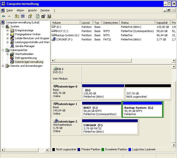

Habe zwei festplatten als Dynamisch gekennzeichnet und benutzt (SATA).
Das Beztriebssystem war auf einer anderen Platte.
Beide Platten sind 500GB groß.
Jetzt habe ich XP neu installiert und die festplatten verweigern den Zugriff.
Beim anklicken soll ich Formatieren :-(, dass will ich aber nicht da ich die Daten benötige.
DIe Verwaltung habe ich als Screen hinterlegt.
Ich habe schon mit discpart versucht das Laufwerk zu mappen.
Also, so:
DISKPART> selekt disc 0
Antwort: Datenträger 0 ist der derzeit gewählte Datenträger.
DISKPART> online
Antwort: Der gewählte Datenträger konnte nicht online geschaltet werden.
Datenträger Status ist online und die GB werden korrekt angezeigt.
Fällt euch noch was ein??? Wie komm ich an die Daten heran??:(
Grüße
Drapoel
Wie kann ich die Platte deaktivieren???
In der Verwaltung wird mir nur: "in dynamischen Datenträger konvertieren.." angeboten.
Oder mit Diskpart? Wenn ja, dann mit dem Befehl offline? Oder muss ich noch etwas anderes beachten, oder meinst du ganz was anderes??
Denn im Gerätemanager kann ich die Platte nicht deaktivieren, da wird mir nur deinstallieren angeboten :-(
Die Anderen Platten kann ich deaktivieren. Die Platte D mit der Partition dahinter kann ich nicht deaktivieren :-(
Bearbeitet von drapoel
Ok, in den Eigenschaften hab ich die Option gefunden.
Hab die Festplatte deaktiviert, Neustart, nach dem Neustart war die festplatte in der Verwaltung unsichtbar. Im Gerätemanager aktiviert. Somit wieder in der verwaltung sichtbar, aber leider in dem Selben Zustand wie vorher :(.
Wenn ich ind der CMD Konsole auf das Laufwerk D: zugreifen möchte bekomme ich die Meldung:
Auf dem Datenträger befindet sich kein erkanntes Dateisystem.
Stellen Sie sicher das alle bekannten Dateisysteme geladen sind und das der Datenträger nicht beschädigt ist.
