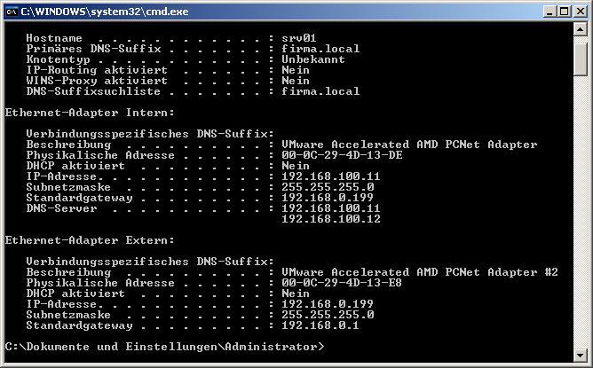

habe mal wieder ein kleines Problem. Ich denke, es ist ein Routingproblem.
Erstmal die Situation:
4 Virtuelle Maschinen, 2 Windows 2003 Server, 2 Windows XP Clients
SRV01 (Domänencontroller, DHCP)
NIC 1 (VM LAN1): statische IP 192.168.100.11/24 intern
Gateway: 192.168.0.199
DNS 1: 192.168.100.11
DNS 2: 192.168.100.12
NIC 2 (VM Bridged): statische IP 192.168.0.199
Gateway: 192.168.0.1 (mein D-LINK Router)
DNS1: nichts
DNS2: nichts

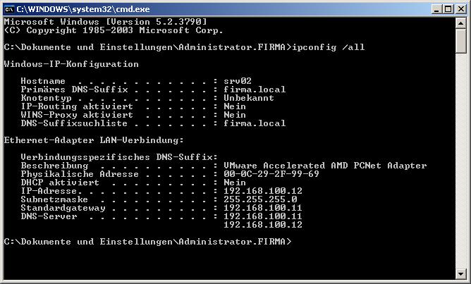

SRV02
NIC (VM LAN1): statische IP 192.168.100.12/24

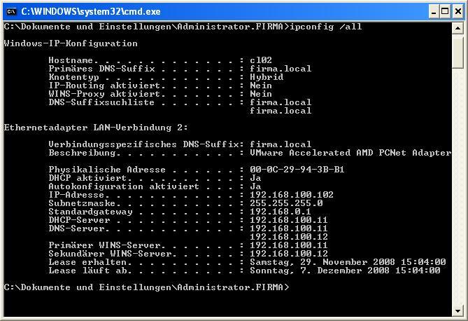

CL01 und CL02 bekommen ihre IP per DHCP von SRV01, funktioniert auch!
Bis jetzt kommt nur SRV01 ins Internet, alle anderen Rechner nicht. Mir fehlt also anscheinend das Routing zwischen NIC1 und NIC2 bei SRV01. Und wahrscheinlich auch die entsprechenden Einträge im DHCP von SRV01

Wie viele Netzwerkkarten hat der physikalische Host? Hat das VM LAN1 eine physikalische Netzwerkkarte zugewiesen oder sind VM LAN1 und VM bridged nur über den SRV01 verbunden? So wie ich das verstehe, ist zweiteres der Fall, da der Router und die virtuellen Maschinen ja in unterschiedlichen Subnetzen liegen.
Deswegen muss beim DHCP (und bei SRV02) das Gateway 192.168.100.11 eingetragen sein und SRV01 die Anfragen entsprechend von VM LAN1 nach VM bridged routen.

Der Host hat eine physikalische NIC, in der VM hat SRV01 2 NIC zugeteilt, die interne in LAN1, die externe (die zum Router führen soll) bridged.
Wie also bekomme ich den DHCP dazu, dass er den Client das Gateway 192.168.100.11 mitteilt, den momentan sendet er anscheinend immer noch 192.168.0.1 als Gateway, wenn ich auf den Clients ipconfig /all eingebe.

Vielleicht helfen diese Screenshots ein wenig weiter:
SRV01 ist der 1te DNS mit AD und DHCP
SRV02 ist der 2te DNS mit AD
CL01 ist einer der Client-Rechner, die alles über DHCP von SRV01 beziehen.
Rechtsklick auf die Bereichsoptionen -> Optionen konfigurieren -> Klick auf 003 Router -> 192.168.0.1 entfernen und 192.168.100.11 hinzufügen
