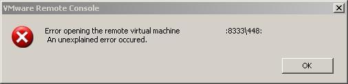

Hi @all,
ich hab folgendes Problem, vor einigen Tagen habe ich VMware von Version 1 auf Version 2 Upgedated. Es funktioniert soweit alles gut, ich hab nur ein Problem, wenn ich die VMs hochfahre und das Notebook nicht am Netzwerk / Inet angeschlossen ist, bekomme ich eine Fehlermeldung (siehe Anhang, Rechnernamen habe ich ausgeblendet). Da ich viel unterwegs bin und meine VMs auch ohne Netztwerk nutzen möchte, wollte ich wissen ob man das bei der VMWare Version 2 einstellen kann, mit der Version 1 ging das ohne Probleme.

Ich hab genau dasselbe Problem wie Slowfox. Meine VMs laufen übern Local Host (sonst hätte sich das Thema hier auch schon längst erübrigt). Wenn mein NB mal kein Inet hat (unterwegs), dann erhalt ich auch die Fehlermeldung von Slowfoxs's Beispiel. Eigneartig ist aber das die VMs ganz normal starten und funktionstüchtig sind, nur das man über die RemoteConsole nicht drauf zugreifen kann wenn man nicht am Netz ist.
Jupp genau das ist das Problem :( Bei meinen Kollegen Funktioniert das eigenartiger Weiße?!
Ich hab mal etwas gesucht und bin auf Folgenden Foreneintrag gestoßen:
VMware Communities: "Error opening the remote virtual ...
i final killed the problem on my machines.
goto network connections , then select vmnet1 >properties >internet protocol (tcp/ip) properties > then copyed the static ip address into the preferred DNS server >click ok > click ok . the problem is fixed
no need for loop back etc the remote console can now find a dns server an the vm core system without external connections
