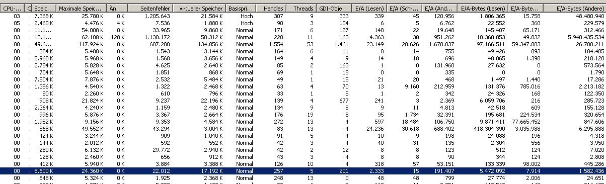

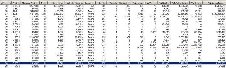

dabara Geschrieben 13. Januar 2009 Autor Geschrieben 13. Januar 2009 Hi, Ich versuche ein Screenshot von Task-Manager anzuhängen. Zitieren

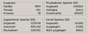

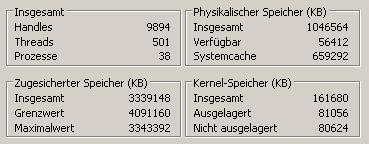

dabara Geschrieben 13. Januar 2009 Autor Geschrieben 13. Januar 2009 Und ein letztes Bild alles ist konstant geblieben außer Kernel-Speicher. Zitieren
Klotzkopp Geschrieben 13. Januar 2009 Geschrieben 13. Januar 2009 Auch da kann man sehen Zugesicherte Speicher und Handels die bleiben alle konstant deswegen denke ich dass das keine Speicherlecks sind. Diese Informationen beziehen sich auf den Prozess, der dein Programm darstellt. Der Treiber gehört nicht dazu. Vermutlich hat der Treiber ein Speicherleck. Zitieren
